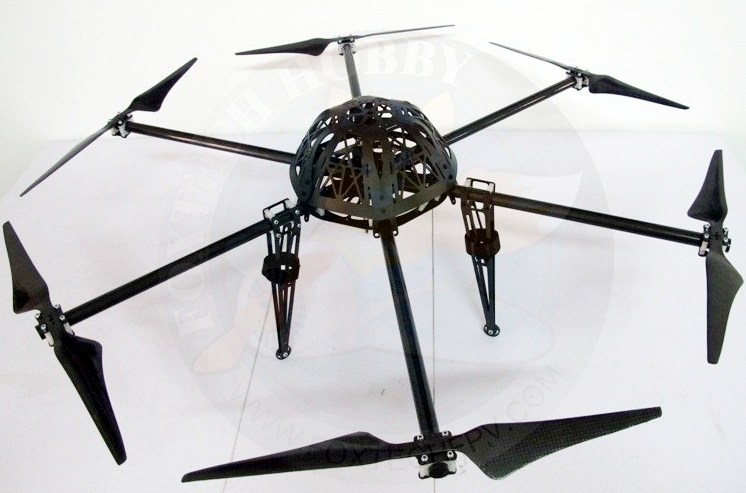

3. FH-H800 Full Carbon Foldable (800mm)/ cca 5.400,- Kč/ váha 540gr se stojánkem
http://www.foxtechfpv.com/fhh800-full-c ... p-553.html

Navrhoval bych zúžovat výběr a např. vyřadit DJI 550, která je určitě malá pro třídu středně až těžkých koptér, o které nám jde. Vypadá to, že na vzletovou nosnost 3 až 4 kg je třeba se motat kolem 800mm rámu. A dále i tu Cinemu, která je nesmyslně drahá a navíc mi přijde, že nepřináší nic objevného ani v konstrukci či materiálech.
