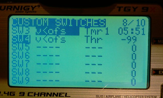

Skúšal som to v Open9x. Či to dokáže aj ER9x netuším. Tu je príklad ako to funguje:
1. Na obrazovke 8/10 nastavíš v prvom riadku podmienku spínača ktorá bude určovať čas kedy sa motor zastaví. V mojom prípade je to po 10s, nakoľko mám nastavený timer1 na 6 minút odpočítavania a motor vypne pri 5:50 (podmienka je, že čas bude menší ako nastavený (5:51))
V druhom riadku nastavíš spínač, ktorý určí kedy sa zresetuje časovať určujúci beh motora. V tomto prípade je to naviazané na stiahnutie páky plynu na minimum - menej ako -99.
2. Na obrazovke 9/10 sa nastavuje čo má spínač nastavený v prvom bode vykonať po splnení podmienky nastavenej v bode 1. V tomto prípade je v prvom riadku nastavené stiahnutie motora (CH3) na hodnotu -100 čo spôsobí jeho zastavenie. Stopky ale bežia ďalej, nakoľko páka plynu nieje stiahnutá.
Druhý riadok vykonáva zresetovanie časovača po stiahnutí páky plynu. Po tomto úkone bude možné motor opäť rozbehnúť na ďalších 10s nakoľko podmienka prvého riadku nieje naplnená. Po 10s sa motor opať zastaví....a tak stále dookola....

9/10 nastavenie funkcií SW spínačov
8/10 nastavenie podmienok SW spínašov
