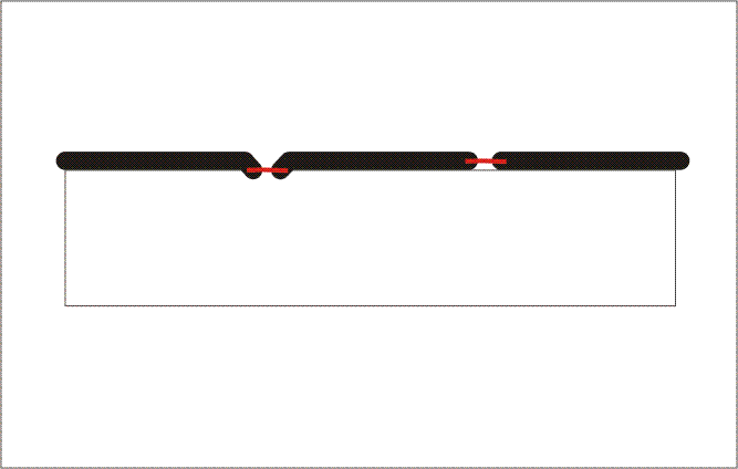

chtelo by to vychovat frezare/kreslice, aby mustky delal (na skrytych mistech) zapustene, ty staci vylomit a nic uz se nezabrusuje ...
tucne je draha nastroje, cervene kde se to nejpravdepodobneji vylomi ...
