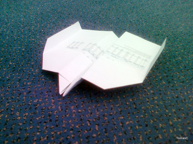

Postavil jsem papírovou vlaštovku tohoto typu a provedl pár měření a výpočtů...
Originál má cca tyto parametry:
rozpětí 145mm, hloubku křídla 140mm, plochu 1,9dm2, hmotnost 5g (zatížení 2,6g/dm2)
23krát zvětšený stroj (proč 23x pochopíte z parametrů):
rozpětí 3,4m , hloubku křídla 3,3m, plochu 10m2, hmotnost 20kg (zatížení 20g/dm2)
Osobně mám trošku pochybnost, zda takový stroj bude vážit 20kg, ale domnívám se, že zatížení říká, že létání nebude problém.

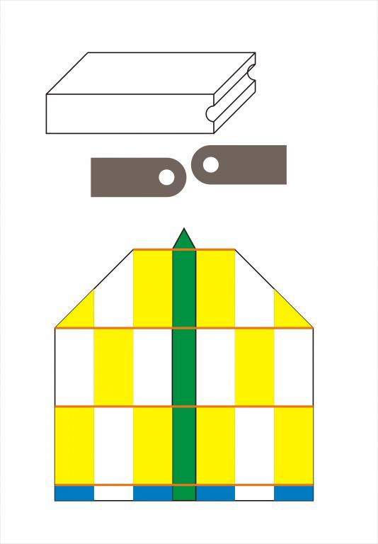

Trošku jsem načrtnul možnou koncepci...
Celé křídlo je z PS desek 500x100x50 (žlutá/bílá).
Desky mají v kratší straně vypálenou půlkruhovou drážku 20mm. Na bocích desek je k přilepen kus vyfrézované překližky 3mm (šedivá). (desky se budou muset v krajích vhodně ořezat, aby pant fungoval)
V zeleném trupu jsou přitaženy duralové trubky 20mm (oranžové) na kterých drží celé křídlo. Krajní desky upevněny.
6 kormidel (modrá/bílá používá svojí trubku jako pant).
Svislé plochy se upevní na koncové desky.
Tahle koncepce umožní snadnou rozkladatelnost a pocitově i docela nízkou cenu. Přeci jen to nebude závodní stroj, kde se vyplatí investovat.
Svisle plochy a trubky se při přepravě vejdou do trupu, plus pár zcela záměnných desek.

Dobře dobře, a čím to bude poháněno? Motory tlačné, nebo inegrované do nějaké desky?

Začal bych s pěnovou nosnou plochou, vhodně na povrchu ztuženou, o rozpětí asi 1,6 m.

Tak to se nám schází silný realizační tým!! Těším se na spolupráci. Díky
V prvním kole bezmototorové. Po ověření, že se to dá řídit, tak něco jako dva F3A pohony.

Nejsem si jist, jestli uvažuješ správným směrem. Podle mě motory budou mít klíčovou roli v řiditelnosti (cokoliv má velký motor je vždy lepší než cokoliv co nemá velký motor). A ono klouznout 20kg házedlo taky nebude úplně easy (pokud to nechceš vrhnout z bohnické skály).
