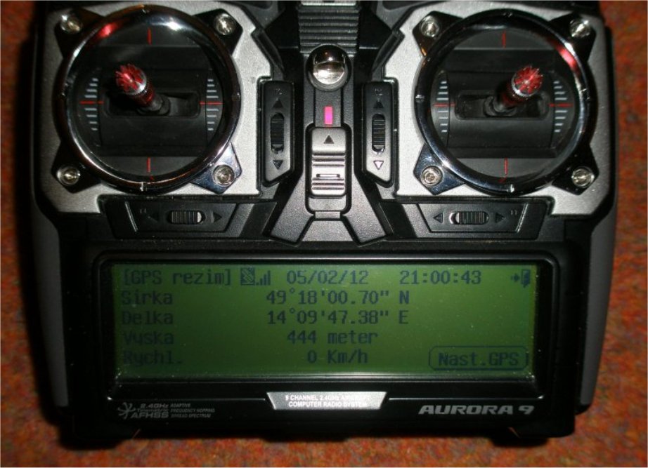

Příspěvky: 7360
Bydliště: Písek, ČR
Re: Vyhledávač straceného modelu?
#7 Příspěvek od Woita »

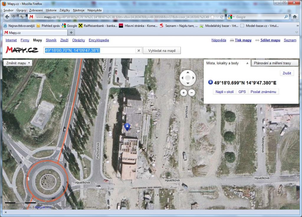

Telemetrická GPS. Mám ji na Auroře, neustále je vidět aktuální poloha, a pokud havaruješ a éro se vypne, tak ti na displeji vysílače zůstane poloha z posledního signálu. Naťukáš to do mobilu a jdeš si pro něj:
http://rc.ludl.cz/index.php/nase-rc-modely/74-virus
dole na obrázcích je vidět jak to ukazuje. Když tyto údaje zadáš do map na Seznamu nebo Google maps, uvidíš že model právě sedí u mě na balkoně 8O
