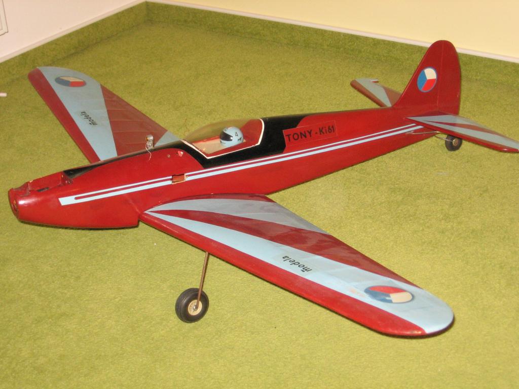

Zdravím,
po mnoha letech se vracím k modelařině a chtěl bych poradit s náhradou spalováku (původně 1.5-2.5 cm3)
za elektromotor, rozměrem vrtule, typem serv a baterií. Plánuji zprovoznit éro z balzy-3kanál (foto v příloze-čeká více jak 20 let, nikdy neletělo,po dokončení jsem vše prodal a koupil el.kytaru, omlouvám se za státní znaky-mladická nerozvážnost) rozpětí 1,2m , aktuální hmotnost 0.7 kg. určené k výuce pilotáže. V šuplíku se mi válí SSmotor MIG 400, nešlo by to použít, třeba s převodovkou? Díky za názor.

No videl bych to na obezku naprimo. Rozmeru tak 35x30 lepe 35x36mm. Vrtule 9 az 10", motor s 1000 az 1200KV. Regulator 40A postaci, napajeni 3S LiPol 1800 az 2200mAh. Jeste to chce overit vyvazeni motoru. Obezka rozmeru 35x36mm vazi obvykle 100-120g. Zalezi podle vyrobce. Taky s ohledem na vyvazeni najit vhodne umisteni baterie. Nak

kufcak píše:Zdravím,
Napríklad
http://www.eshop-rychle.cz/satria/eshop ... 014-1040kV
http://www.horejsi.cz/Pages/DetailProdu ... cislo=1708
