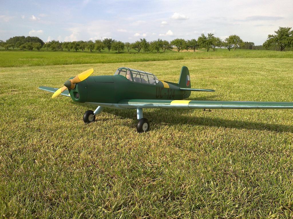

kamos v kromerizi postavil obidve - aj 225 aj 525 - lietaju s tym aj s bratom skupiny a celkom si to chvalia...
