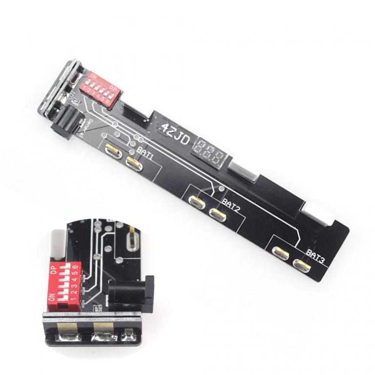

Stapaka
Příspěvky: 386
Registrován: úte 30.09.2014 18:38
Bydliště: Česká Lípa
Re: DJI - F305, F306, F308 Phantom 2 pokračování
#979 Příspěvek od Stapaka »
hravec píše:
funguje to dobře, proč by to mělo poškodit baterky? to nenabíjí současně všechny tři baterky, ale postupně, tedy to zdroj jistě utáhne... ( i když jde přinutit k nabíjení všech tří současně, ale není k tomu důvod, nic se tím nezrychlí)
Tohle by už mělo nabíjet všechny baterie najednou. Bude jen potřeba učinit dostatečná bezpečnostní zařízení, aby se majitel mohl při nabíjení vzdálit na delší dobu bez možnosti kontroly a případného zásahu :wink:

texmur
Příspěvky: 515
#983 Příspěvek od texmur »
.... to nenabíjí současně všechny tři baterky, ale postupně, tedy to zdroj jistě utáhne...
Tohle by už mělo nabíjet všechny baterie najednou....
Mohl by mě někdo objasnit 2 věci :
1.
jak funguje ta "obyčejná roztrojka" při postupném nabíjení tak abych u toho nemusel být?
Já ji používám na 2 baterie paralelně nabíjené. Trafo dá jen to co umí takže se proud na začátku dělí mezi obě baterie. V této fázi je nabíjecí čas dvojnásobný neboť teče do kařdé baterie 1/2 proudu. Je li baterie již v režimu balancování trafo v pohodě utáhne třeba 3 baterie a tam je pak čas stejný jako při solo nabíjení. Jen se mo občas stává že se nabíjení jedné z baterií náhodně přeruší . dělá vám to také?
2.
Jak funguje ta roztrojka s displejem hlídající napětí? Podle mne umí navíc jen omezit napětí při použití neoriginálního zdroje

Stapaka
Příspěvky: 386
#988 Příspěvek od Stapaka »
texmur píše:Jak funguje ta roztrojka s displejem hlídající napětí? Podle mne umí navíc jen omezit napětí při použití neoriginálního zdroje
Co se mi podařilo zjistit, tak by měla měřit nabíjení, baterii, píší o dvou úrovních nabíjení - ale nerozepisují jaké (pokud tím nemají na mysli použití originál a neoriginál nabíječky, no a pak jsou tam ještě v předu ty přepínače, kterými lze zřejmě vypnout kterýkoli prázdný nabíjecí konektor bez potřeby ho izolovat proti případnému zkratu ...
