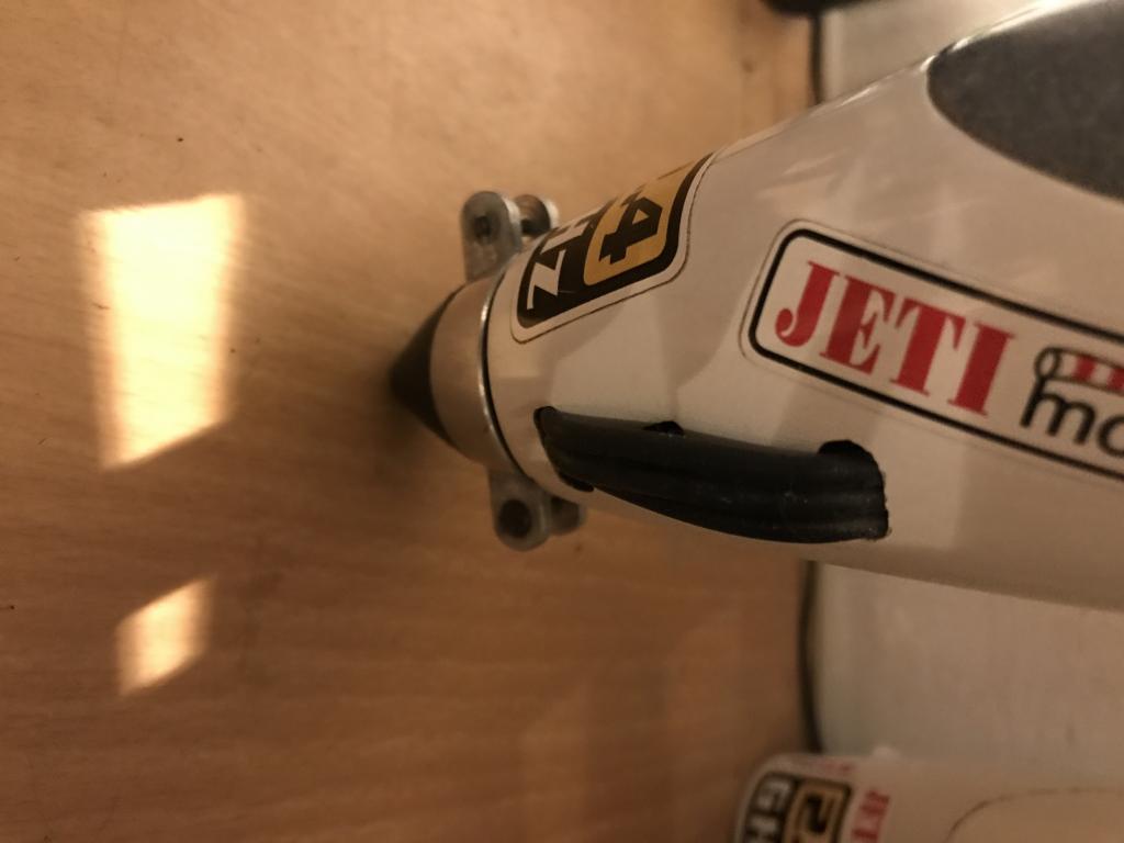

Dnes menší pokračování. Zkoušel jsem ten nový střídavý elektromotor, ale nešel tam dostat. Tak jsem musel opatrně odříznout ten kroužek na čele. Díry naštěstí pasují, ale dráty z elektromotoru trčí do boku a není tam tolik místa, tak jsem musel vyřezat dolů otvor a budu tam muset udělat zespodu něco jako falešný nasávač vzduchu. Montáž elektromotoru je z přední strany.

varok píše:Dnes menší pokračování. Zkoušel jsem ten nový střídavý elektromotor, ale nešel tam dostat. Tak jsem musel opatrně odříznout ten kroužek na čele. Díry naštěstí pasují, ale dráty z elektromotoru trčí do boku a není tam tolik místa, tak jsem musel vyřezat dolů otvor a budu tam muset udělat zespodu něco jako falešný nasávač vzduchu. Montáž elektromotoru je z přední strany.
Uplně ti nerozumím jak to myslíš s tou dírou, u trupů kde se mi nevejdou kabely od motoru podél motoru v trupu, nebo hrozí, že je motor prošoupá je vedu bokem zvenčí trupu--bokem, né zespodu, abych je při přistávání neprodřel u zem.
do trupu lezu kablíky od motoru až za motorem a s regulátorem je spojuji v trupu konektorama.

Však tak jsem to udělal, ale ze spodní strany a jako kryt udělám takovou jakoby imitaci nasávače vzduchu. Něco podobného jako mají myslím Bellancy a Citabrie v krytu motory vpředu apod. Kolega v kroužku mi říkal že je mám dát shora, no už to mám zespodu.
