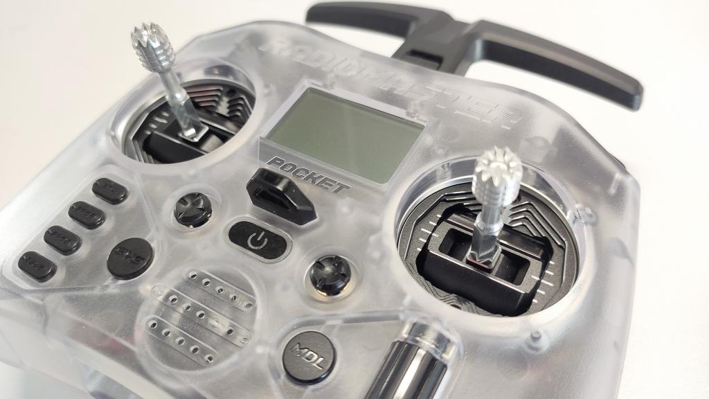

Dlouho nebyl žádný update k tématu.
Tak jsem to nakonec udělal, koupil jsem do Pocketu AG01 Nano gimbaly. Jen připomínám, že nemám standardně uchycené gimbaly, jsou zapuštěné cca 6 mm do těla vysílače a mám prodloužené páčky na délku, aby opisované oblouky odpovídaly plnohodnotnému standardnímu gimbalu. To vyžaduje určité úpravy spodního krytu vysílače, které jsem popisoval dříve.
Otázky dvě: Je to lepší? Stojí to za to? Celokovové gimbaly mají opravdu přesný chod, přesné dorazy, nic se nekroutí, tady je to bez diskuse. Pocit z řízení se ale výrazně nemění, protože konstrukce originálních a celokovových gimbalů je naprosto stejná, tedy stejná geometrie, stejné přenášení řídicí síly a pohybu. Takže něco jako plynulejší nebo jemnější chod nebo lepší chytání středů bez nutnosti zvýšeného napružení pružin, nic takového se neděje. A to jsem doufal, že se stane, bohužel …
Takže vzhledem k ceně AG01 Nano doporučím jen těm, kteří ho mají jako opravdu primární stále používaný vysílač, pokud je to druhý nebo třetí vysílač pro občasné použití někde na cestách jen s batohem, tak nevím, jestli se zdvojnásobení ceny Pocket vysílače fakticky vrátí a má smysl.
