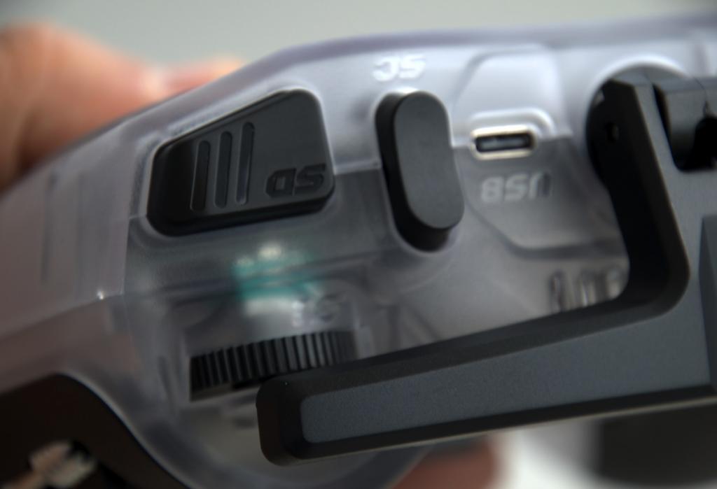

Rádio mám pár dní v ruce, verzi s interním ELRS, pořádně jsem ho prošel, rozebral atd ... Zakládám vlákno, protože si to tento vysílač rozhodně zaslouží. Zatímco dřívější produkty čínských výrobců byly návrhem kopie v té době prémiových značek, Pocket je návrh do značné míry pokud ne původní, tak minimálně velmi inovativní. Jen na úvod poznamenám, že je to opravdu velmi chytře, účelně, úsporně, efektivně a kvalitně vymyšleno, navrženo a relizováno. Nejsou tam žádné nonsensy, jak se dnes stává skoro u všeho, co se vyrábí. Moje původní očekávání nebylo veliké, měl jsem obavy o spoustu věcí, jak budou řešeny, ale bylo to liché. Takže prezentuji obdiv, navíc to stálo 68 USD, což je opravdu překvapivá cena.
Do značné míry se mi i s tímto drobkem podaří impelementovat vše, na co jsem zvyklý u plnohodnotného rádia, ať zůstanu u RM, pak tedy na co jsem zvyklý u TX16s. Nebudu asi rozebírat, co vysílač umí, je to prostě plnohodnotý EdgeTx, spíš začnu limitacemi, které vychází z velikosti.

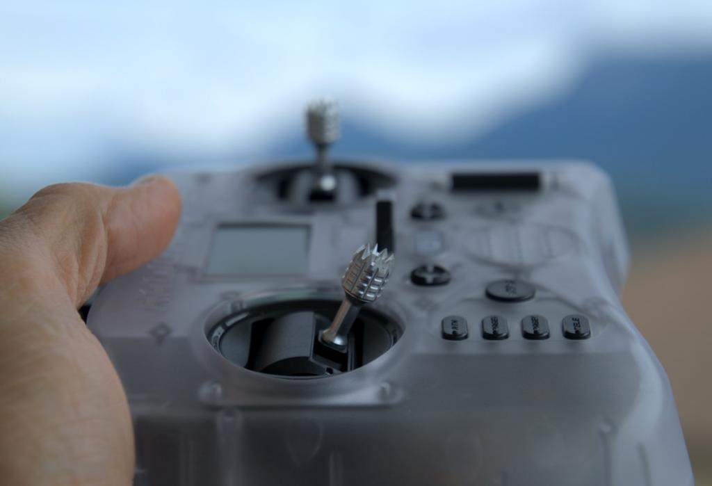

První obavou byly gimbaly. Dodávají se dva typy pružinek, od výrobce jsou tam silnější. Jistě je to na každém, co kdo preferuje, ale pro ty, co se často vyskytují s pákou na kraji pod 45 stupni určitě nebudou z těch silnějších nadšeni, takže jsem je vyměnil za ty slabší a ty utáhl, takže středy to chytá výborně, a na krajích se nepřetahuji s pružinou. Další obavou bylo rozlišení dané délkou pák. Samozřejmě lze používat ty původní, ale pokud jste uvyknutí na standardní velké gimbaly, původní páky neuspokojí, rozlišení není dostatečné. Proměřoval jsem oblouky konců pák na plnohodnotných gimbalech a je potřeba páky dodávané s Pocketem prodloužit o 6-7 mm. Po prodloužení pák a správném nastavení pružin nyní není k poznání rozdíl mezi chodem gimbalů na Pocketu a mém TX16s. Takže v tomto velké uspokojení.
RM dodává prodloužení páček, jde to koupit, já to testoval se standardními distančními sloupky M3, dají se koupit 5 a 8 mm, takže bylo potřeba ukracovat 8 mm, ale za výsledek to stálo.

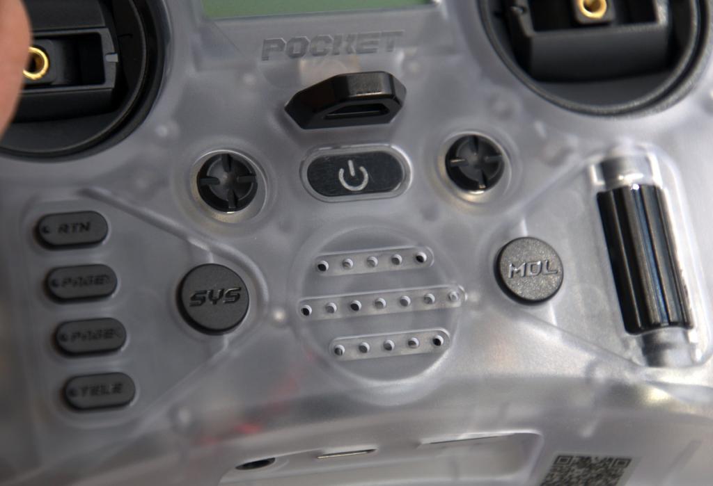

Dalším omezením byl pro mne malý počet přepínačů, chybělo mi jich přesně 6 na quadech, které používám. Takže jsem zrušil všechny trimy, ty jsou na quadech k ničemu a naprogramoval jsem je jako dvoustavové přepínače, což mi zcela postačuje, je možné jich takto naprogramovat celkem 8. Takže mám ovládáno vše, co jsem měl na TX16s nastaveno, spokojenost.
Porgramování takových věcí není úplně primitivní, takže je potřeba Companion, samozřejmě to jde mačkat do rádia přímo, ale to není moje hobby. Aktuální release Companion vůbec nepodporuje Pocket, nightly build verze 2.10.0 už ano, ale bez simulace. Takže to jde využít na programování, testovat se musí na rádiu. Prošel jsem většinu věcí, ale jako obvykle, něco nefunguje, konkrétně jsou špatně interpretované parametry speciálních funkcí s přehráváním zvuků, jako opakovaní a jejich aktivace. To ale bude vyřešeno novým Companionem.
To je ve zkratce vše. A dávám pár fotek originálního Pocketu z Helimicro ...

Na víc tlačítek (jak píše MomoBrut) by možná stálo za to "nějak" zprovoznit i stisk trimovacích tlačítek (trimy jsou na "čudlíku", co do boku sepne 4 a na stlačení pátý spínač).

Toho pátého spínače na každém trimu jsem si všiml, ale nevím, jak se tyto dva páté spínače jmenují. Víš to?

Dnes jsem našel chvilku a proměřoval jsem vnitřek rádia. Distanční sloupky uvnitř jsou standardní pro všechny rádia od RM, což je skvělé zjištění. Na výšku je tam také dost místa. To vše vede k následujícímu. Standardně je ELRS modul bez chladiče a proto omezený jen na 250 mW, což bude všem s rezervou stačit. Pokud chce mít někdo absolutní klid pro létání v uzavřených prostorech s překážkami, ocení větší dynamický výkon. Díky velikosti vnitřního prostoru se do mrňavého Pocketu vleze plnohodnotný ELRS modul z Boxeru včetně větráčku, obé jde zvlášť dokoupit. Tím se stane z Pocketu opravdu plnohodnotné rádio.

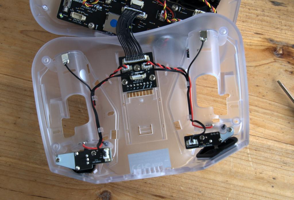

Páté tlačítko podle mě vůbec není zapojené k CPU, muselo by se nejspíš někam něco napájet,... pokud by si chtěl člověk hrát. Zatím se mi nechtělo.

...a ten nezapojený konektor, co je vidět na třetí fotce prvního příspěvku, pod pravým kniplem (z pohledu fotky) je konektor na napájení. Piny jsou přímo na plechy/pružinky, co se dotýkají baterek.

Měl jsem trochu času, tak jsem konečně Pocket vyzkoušel. A blbý, vypočítané prodloužení pák jsem prostě vypočítal blbě, zmíněných 7 mm je nepoužitelných, absolutně nejsou přenositelné křivky pák z rádia s plnohodnotnými gimbaly. Takže jsem dál prodlužoval páky a opravdu jsem našel potřebné prodloužení, kdy se dají použít původní křivky (dělat 12 nových křivek po mně nemůže nikdo chtít, fakticky tak nastavovat 24 křivek na dvou rádiích, to ani omylem). A původní délky pák mi nedávají komfort řízení. Takže potřebné prodloužení je bratru masivních 12 mm.
Takže na původní páky je potřeba dát distančku 12 mm, na standardní páky je potřeba dát distančku 8 mm. Vše je výmluvně na fotce.
