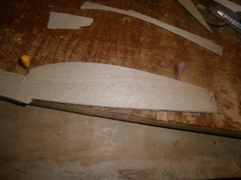

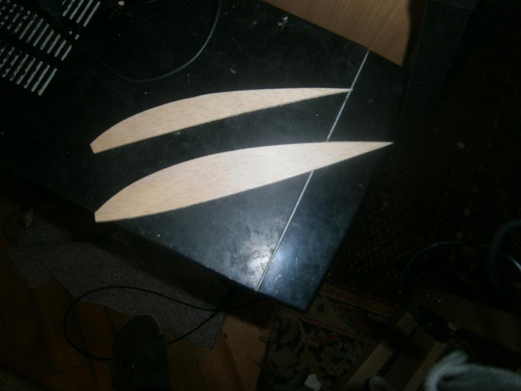

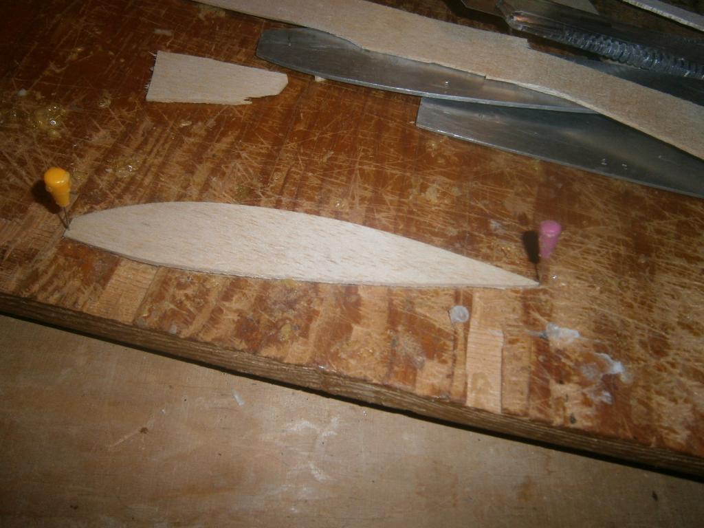

V Aeromodelleru 2/1972 jsem našel šablony, které umožňují vyřezat oblouky stejného tvaru pro různé délky žeber. Používám to už léta pro řezání žeber výškovek, směrovek i menších křídel. Pokud by měl někdo zájem, můžu naskenovat a poslat mailem.

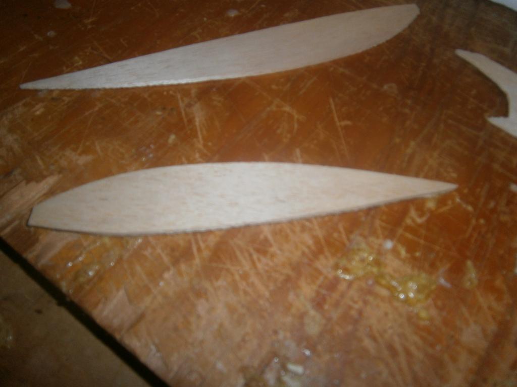

Asi jsem to dost nerozvedl. Šablony jsou pro různá prohnutí - od 1% do 12%. Tedy když vyřežu odblouk prohnutí 10% délky 100 a jiný díl třeba 150mm, jsou geometricky podobné. Můžu tedy vyřezat žebra eleptického nebo lichoběžníkového křídla.

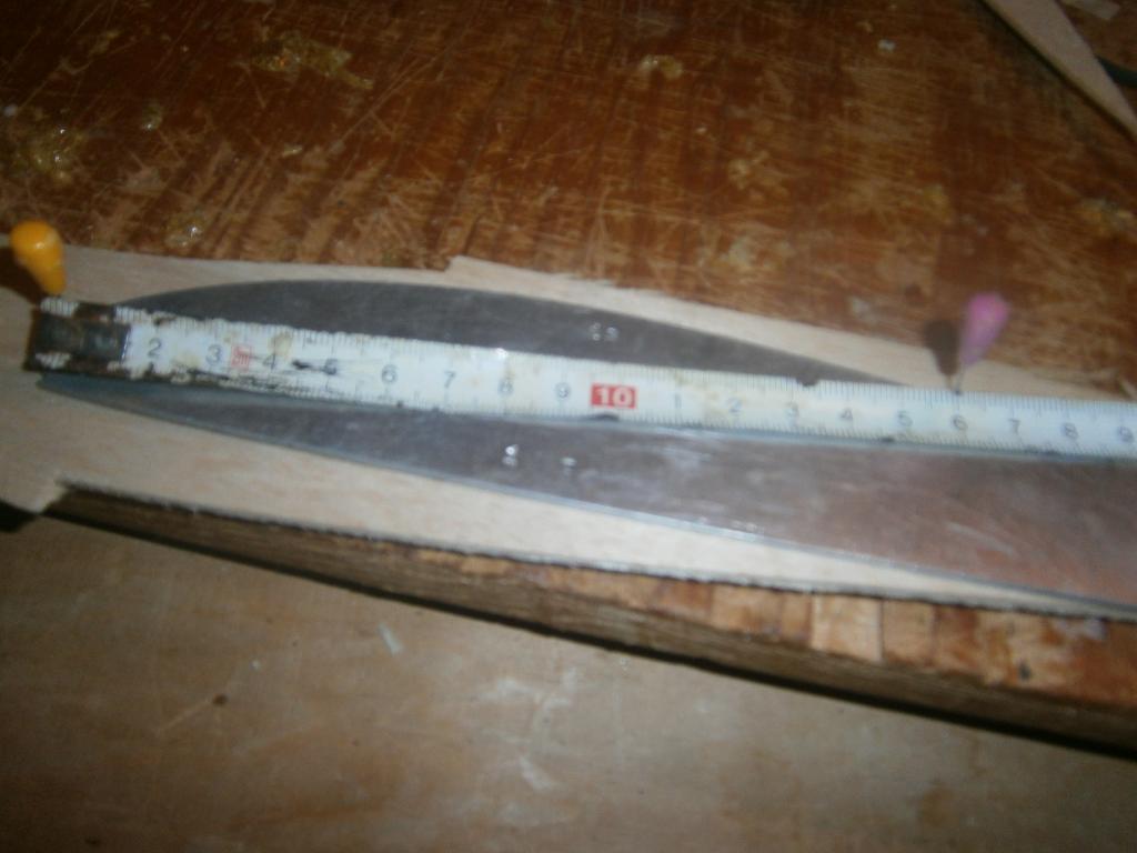

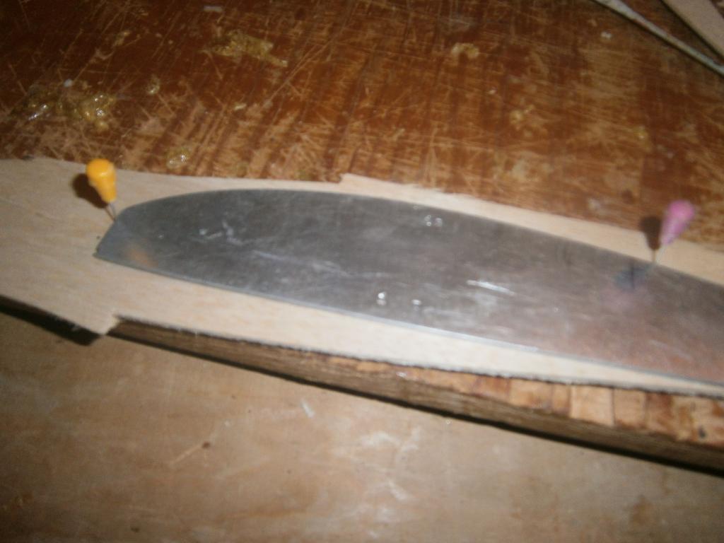

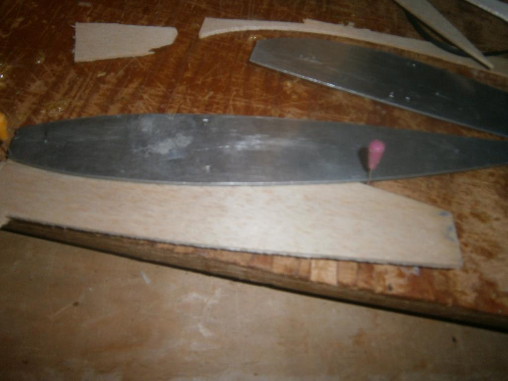

Zapíchnu špendlíky ve vzdálenosti pořebné délky žebra. Přiložím šablonu a uříznu (horní obrys žebra). Přiložím znovu šablonu pro dolní obrys (jiné nebo stejné zakřivení) a uříznu. Potom musím do žeber udělat zářezy pro nosníky, upravit náběžnou hranu atd. Já to takhle dělám a nikoho do toho nenutím.

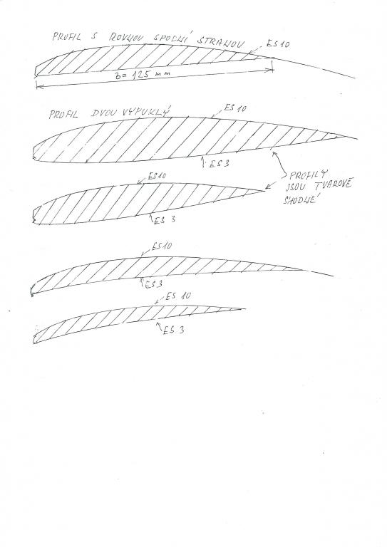

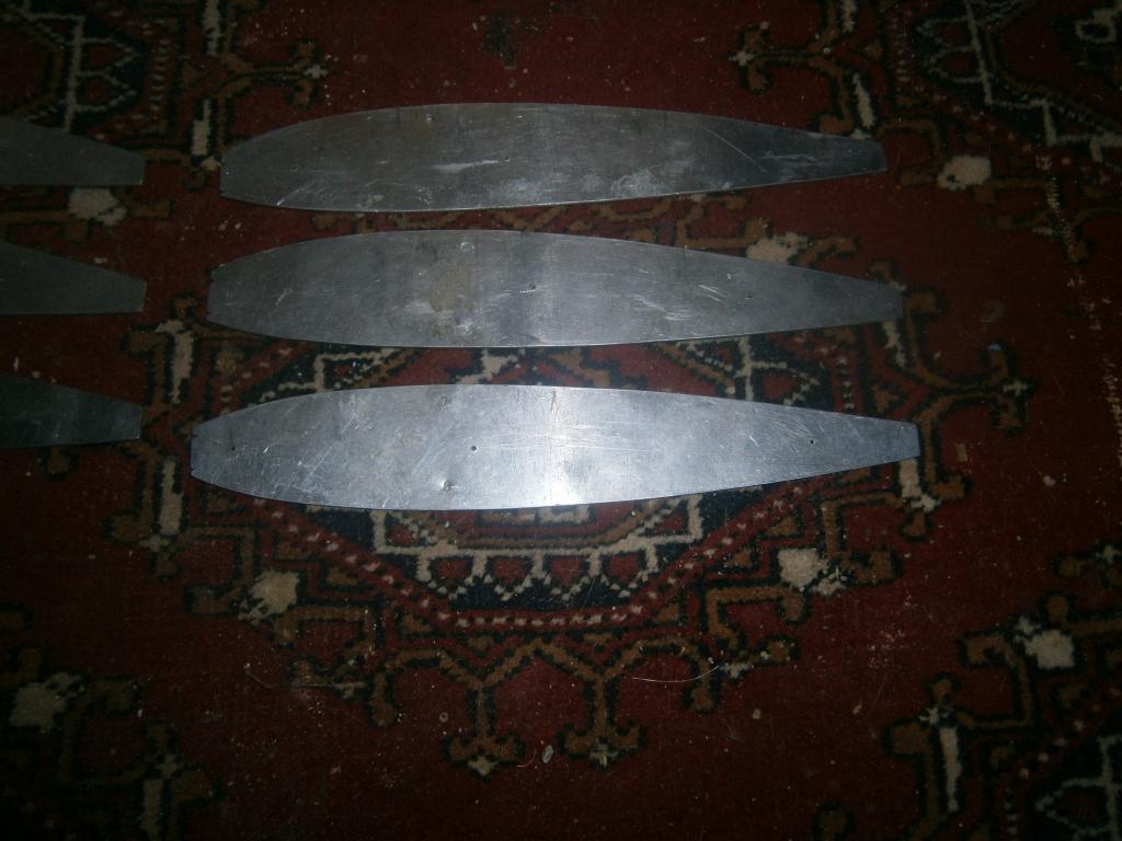

No, právě že to není žádný konkrétní profil. Bohužel jsem původní časopis kvůli neustálým redukcím místa, abychom se do bytu vešli, musel vyhodit. V originálu se to jmenovalo nějak jako "equiangular spiral" tedy jako spirála stejného zakřivení. Křivka označená jako třeba "ES 10" má při délce 100 mm vyklenutí 10 mm, při délce 120 mm pak 12 mm, až (u mne max 254 mm = 10 palců) pro 254 mm 25,4 mm. Já si to zkopíroval, nalepil na plech a vyřezal. Něco nakreslím a otisknu jako vysvětlení.

Rašplová interpolace je běžná věc a taky ji používám. Problém je třeba při velkém zúžení nebo při nepřímkovém půdorysu - třeba elipsa.

Tak mi, prosím, poraďte, jak to udělat. Jako obrázek do fóra je to moc malé. Já to naskenuju -je to 6 šablon dlouhých 10 palců (254 mm), na každě jsou 2 křivky. Takže buď to pošlu každému jako přílohu k mailu na soukromou adresu, nebo to vyvěsím někam na uložiště a zájemci si to stáhnou.
