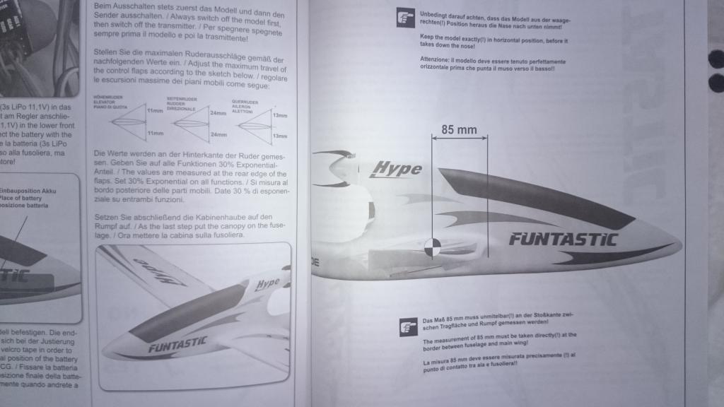

Ještě by mě zajímalo jak to máš Zelkare s vyvážením. Máš to taky jak je to na fotce z návodu anebo jinak? Vím, že to RiMr dost řešil v tom videu...

Jak už jsem psal o pár stránek výše, mám těžiště 85 mm od náběžky u kořene (takže přesně podle tvého obrázku).Je to 37 mm od drážky pro kabel serva - přesně pod spojkou křídla. Toto letadlo je na těžiště trochu háklivé, ale když těžiště vyladíš, lítá parádně...
Pro 3s 2200 mAh musím špici trochu dovažovat. Váhově by mohla sedět třeba tahle baterka http://www.bighobby.cz/www-bighobby-cz/eshop/1-1-Li-Po-BATERIE/2-2-3S/5/45-Turnigy-2650-mah-3S-30C
Já teď lítám na 3s 3300 mAh - na to jsem ale vydloubnul asi tři závažíčka zevnitř ze špice. Je jich tam cca 8 pod milimetrem polyše, vyndají se vnitřkem snadno.

Jo, přesně jak píšeš - dal jsem tam 2200 mAh Turnigy nano tech s kterou jsem lítal s Betou a je to těžký na zadek, a to i když jí dám úplně dopředu. Budu muset předek dovážit. Taky je tam přesně podle RiMra "všivý" T-Dean, ten šel hned pryč protože lítám s XT-60. Tak ještě dovážím, nastavím serva a snad bude zítra hezky. Těším se jak malej kluk
Doufám že to nerozmlátím...
Díky za to těžiště

To Zelkar: pořád jsem trochu nechápal když jsi psal že tohle letadlo je trochu problematické na vyvážení - už to plně chápu. To se nedá vyvážit! Na obou letadlech co mám, prostě těžiště sedí, tady to litá chvíli dopředu chvíli dozadu, ta hrana vyvážení je snad milimetr... No uvidíme, zkusím to nejdříve jen z ruky zaplachtit, na sněhu asi využiju i start že země. Snad to bude dobrý, musel jsem tam na tu 2200 mAh
dát čtyři matky do čumáku na bok a velkou do drážky od serv...

Je to asi tím, že je to středoplošník a ty ho podpíráš trochu pod rovinou těžiště. Nějaký milimetr sem nebo tam neřeš - tak citlivé to zas není.
Pokud váháš, dej těžiště spíš pár milimetrů dopředu. Uvidíš, zda bude potřeba dotrimovat výškovku. Když pro vodorovný klouzavý let bez motoru (a bez houpání) bude výškovka trimovaná víc než cca 1 mm nahoru, dáš těžiště malinko dozadu.
Nejlepší je, když ti to na zálet poprvé někdo energicky hodí MÍRNĚ vzhůru (tak asi 10°) - na plný plyn. Maličko to zhoupne, ty budeš v první chvíli jen držet rovinu, pak to necháš mírně stoupat. Pokud máš ovládací plochy v neutrálu srovnané, nemusíš se toho bát. Když nebudeš divočit ty, poletí to v pohodě, neboj.
Ze země to odstartuje z rovné uklouzané plochy, určitě ne z hlubokého prašanu, trup je úzký.
