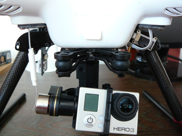

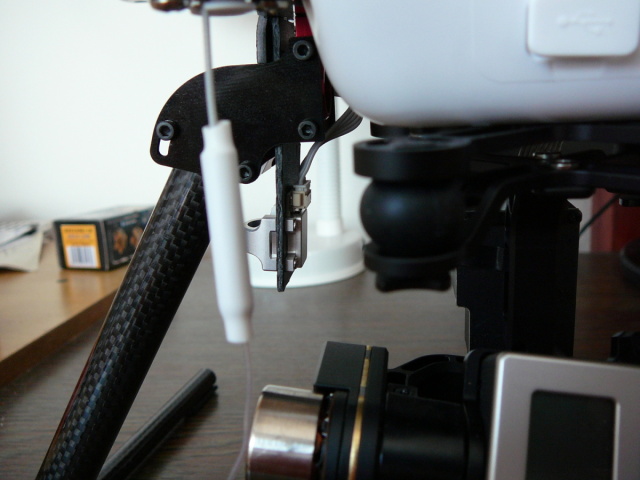

Kolegové, prosím o radu. Dal jsem nový podvozek, avšak po této změně nemohu nakalibrovat kompas. Když kalibruji otáčením, tak vodorovné otáčení svítí zelená, ale při svislém otočení na kalibraci začne opět chyba , že to není nakalibrováno /zelená-žlutá/.
Jediná věc, která mne napadá, že mám špatně uchycený kompas. Přikládám foto a budu rád za jakoukoli radu, či názor.
Děkuji
