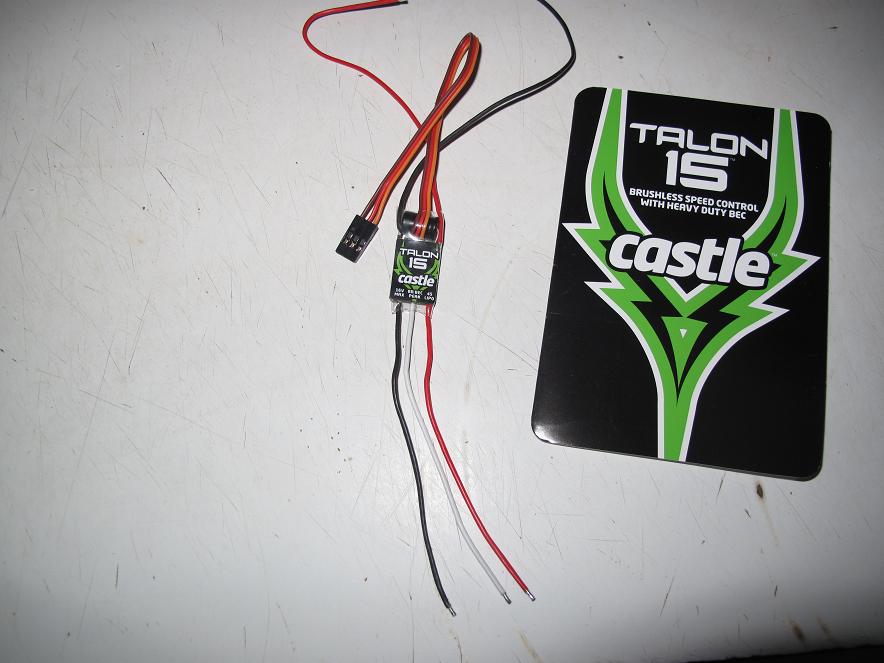

Při stavbě 80cm deskových 3D modelů z EPP a snaze ušetřit na váze, vznikne otázka vhodného pohonu modelu. Volba pohonu je však vždycky kompromisem mezi nízkou váhou, velkým výkonem a také co nejdelší dobou letu. A pak samozřejmě i cenou.
V hledání optimálních komponent pohonu jsem dospěl u regulátoru k vynikajícímu typu zn. Talon 15A firmy Castle, který bych chtěl všem doporučit. Regulátor je velice malý a lehký, holá destička PS má jen 3,5g (je dokonce menší, než starší 10A regulátor téže firmy). Regulátor má spínaný BEC, což je, pokud vím, u regulátorů do 15A unikum. Obvod BEC má za úkol snížit napětí baterie pro přijímač a pro serva a u menších regulátorů je BEC obvykle linární, který přeměňuje srážené napětí (krát proud) na tepelný výkon. Spínaný BEC pracuje na jiném pricipu, tepelné ztráty výrazně omezuje a to, spolu s velmi nízkým výstupním odporem regulátoru, umožnilo vznik velmi malého a lehkého regulátoru a zároveň úsporu energie baterek pro její využití v motoru. Regulátor Castle Talon 15A je loňská novinka a po vyzkoušení jeho výborných vlastností jsem ho osadil do všech svých 80cm a 1m modelů.
Pokud se týká motorů, tak jsem pro 80cm model nic, co by se hodilo svou úrovní k výše uvedenému regulátoru nenašel. Podle mého názoru by byl ideální motor s váhou do 17g a dostatečným výkonem pro 3D letadlo z EPP letové váhy 160g. Celková váha sestavy motor-baterka-vrtule by neměla přesáhnout 45g. Výdrž letadla ve vzduchu alespoň 6min.
Prosím, napište, kdo máte zkušenosti s nějakým pohonem, který by vyhověl uvedeným kritériím, myslím, že by to zajímalo hodně zájemců.

Při stavbě 80cm deskových 3D modelů z EPP vznikne otázka vhodného pohonu modelu. Prioritou bývá nízká váha modelu, ale volba pohonu je vždycky kompromisem mezi nízkou váhou, velkým výkonem a také co nejdelší dobou letu. A pak samozřejmě i cenou.
V hledání optimálních komponent pohonu jsem dospěl u regulátoru k vynikajícímu typu zn. Talon 15A firmy Castle, který bych chtěl všem doporučit. Regulátor je velice malý a lehký, holá destička PS má jen 3,5g (je dokonce menší, než starší 10A regulátor téhož výrobce). Regulátor má spínaný BEC, což je, pokud vím, u regulátorů do 15A unikum. Obvod BEC má za úkol snížit napětí baterie pro přijímač a pro serva a u menších regulátorů je BEC obvykle linární, který přeměňuje srážené napětí (krát proud) na tepelný výkon. Spínaný BEC pracuje na jiném pricipu a tepelné ztráty výrazně omezuje. To, spolu s velmi nízkým výstupním odporem regulátoru, umožnilo vznik velmi malého a lehkého regulátoru a zároveň úsporu energie baterek pro její využití v motoru. Regulátor Castle Talon 15A je loňská novinka a po ověření jeho výborných vlastností jsem ho osadil do všech svých 80cm a 1m modelů.
Pokud se týká motorů, tak jsem pro 80cm model nic, co by se hodilo svou úrovní (a účinností) k výše uvedenému regulátoru nenašel. Podle mého názoru by byl ideální motor s váhou do 17g a dostatečným výkonem pro 3D letadlo z EPP letové váhy do 160g. Celková váha sestavy motor-baterka-vrtule by neměla přesáhnout 45g.
