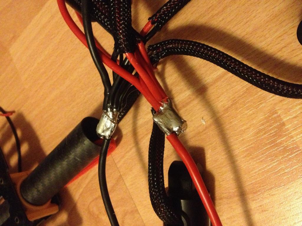

Udělám s ní vše, od integráčů po silné dráty.
Nejvíc jsem s ní udělal 6x 2,5 kablík + 4 kablík, zmáčklé v lisovací dutince a celé propájené. Na vrch pak ještě jedna 4 kablík.
Neměl jsem problém.
Celé jsem to prohřál do 1.5min, natlačíl jsem tam skoro 40cm 1mm cínu.

Pokud jsi tenhle nijak abnormálně velký spoj musel prohřívat 1,5 minuty pak bych na to vzal asi nějaký kopýtko tak 100W a bylo by to za pár vteřinek - Radek

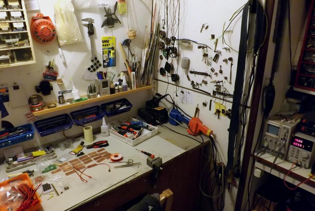

Moje současná konfigurace pidipracoviště (ve druhém jádru paneláku) mi umožnila toto:
V rohu vpravo je W.E.P. 936, těsně vlevo u ní zdroj 12V 150W, oranžáda je 100W, modrásek 125W. Na kličce vedle stolu visí ještě stáložárné kopyto 100W které od zakoupení trafačky 125W je studené...

Pěkně zařízená dílnička :wink:

to jyrry :
koukám, že když narazíš na drát co nechytá cín, tak použiješ UHU .... :D
