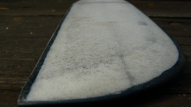

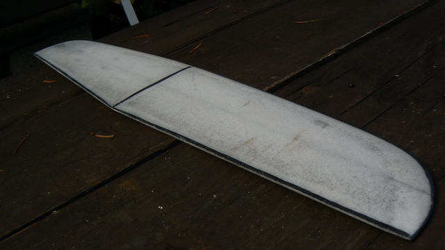

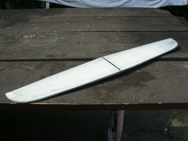

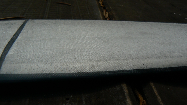

Jestli smysluplné křídlo - to zatím nevím - není praktická zkušenost. Ale VOP co jsem jen vybrousil z Depronu , obtáhl rovingem a připlácl jsem na to sklo , dělá na mě dobrý dojem ( možná se ale pletu ) . Tkanina mi udělala takový povrch o kterým se domnívám že by mohl na termickém větroni dobře fungovat , je to relativně tvrdé, jemně hrubé , hrubost je menší než u holého EPP , ale větší než u čistého papíru.

Bez vakua to bude vzdy vic vazit (nevytlacis vsechnu prebytecnou pryskyrici) a neudelas hladky povrch (rovnou z pytle, budes muset brousit).

To co vidíš je tkanina nasycená na igelitu a připlácnutá na depron . Toť vše, povrch není broušený. Oboustraně laminováno + uhlíková pásnice + roving.Celková hmotnost je 17 gr. rozměr dám jen co najdu metr :wink:
EDIT : 480 x 85 mm .
