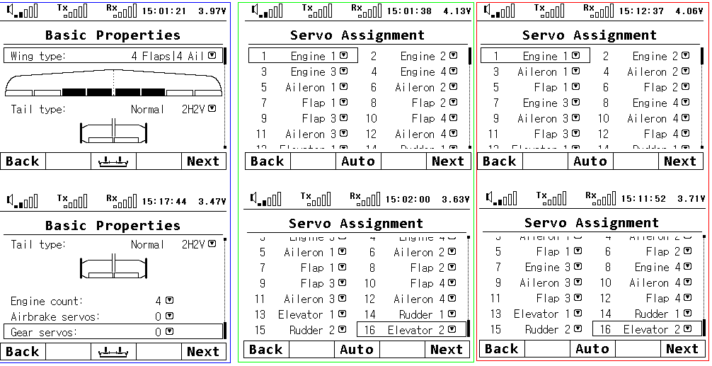

Mohu to teď vyzkoušet na JETI DC16.
Modré je plně osazené letadlo: 4křidélka, 4 klapky, 4motory, dvě SOP a dvě VOP = 16kanál
Zelená je přiřazení serv tak, jak to přiřadí SW vysílače
Červená je přiřazení serv, tak jak jsem si to upravil, aby to šlo udělat na dva 6kanálové přijímače do jednotlivých polovin křídel a jeden 4kanál do ocasu. :wink:
Je to jen příklad, nechci zaplevelovat vlákno. Další dotazy k DC-16 v jejím vlákně.

To mi ovšem fakt moc nepomohlo. Ptal sem se na Futabu a Graupnera. Ale jako reklama dobré.
