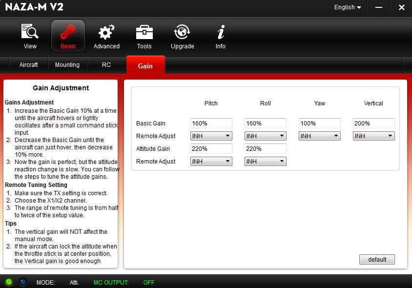

Možná ty zisky nemám úplně nejlepší, třeba byl problém v nich, nicméně zkoušel jsem to nějak naladit a kromě toho svislého klesání problém nebyl... Vzpomněl jsem si i na to napětí, když jsem to měl dnes připojené a projížděl kalibraci.

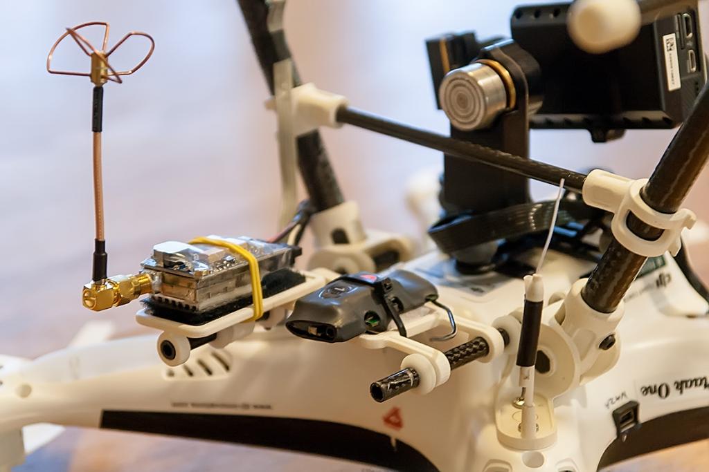

Teď jsem ještě listoval v tématu pozpátku ve snaze najít nějakou lepší fotku Petrova (gardenroute) Phantoma zespodu z důvodu toho, že s 9443 vrtulemi nemá absolutně žádný problém. Teď už je mi to skoro jedno, protože jsem gimbal sundal, ale zajímalo by mě, jak to máš s tím těžištěm Ty. Pokud chytíš Phantoma za nejužší místo, kde se spojují ramena, převáží se dopředu, nebo ne? Mám pocit, že nohy a nějakou elektroniku máš vzadu, takže jej máš možná v rovnováze.
Mimochodem při tom listování jsem narazil, že ten problém měl kromě mouchánka, Ilaly, mně, i texmur, kterému to spadlo úplně stejně, dokonce z visu viewtopic.php?f=131&t=64638&start=165 7. příspěvek na stránce.
Prostě mám pocit, že díky 9443 vrtulím se poměrně hodně zvýšil letový čas hlavně u víc naloženého Phantoma, ale dost na úkor stability. Pak stačí asi víc hmoty mimo těžiště a větřík, k tomu svislý třebaže mírný sestup a neštěstí je na světě. Už když jsem poprvé ukazoval ty 9443 vrtule kamarádovi, co dlouho modelaří a koptéry staví komplet své, že ty vrtule, ač jsou pěkné, můžou dělat problém, že jsou hodně blízko sebe. Uvidím dál, třeba jsem ten problém s nevyvážeností odstraněním gimbalu odstranil. Je ale fakt zvláštní, že ten problém někdo má, někdo ne. A že takhle spadne nejen moje upravená P1, ale i všechny 3 P2...

Tak jsem vyzkoušel Tebou doporučený test těžiště, mám v těch místech na obou stranách instalované USB porty (na jedné NAZA, druhá strana USB pro iOSD MkII), takže se to dá chytit relativně dobře, Sám jsem byl překvapen, že se to nijak nepřevážilo, a je to asi vyvážené. Bude to asi dílem jiným podvozkem (je více posazen dozadu), dílem instalací vnitřních jednotek a dílem zadní montáže (instalační plato), kde je nyní FPV Tx, FPV Tx anténa a MarcoPolo tag. Zkoušel jsem to ale v rychlosti jen bez baterie a FPV antény, baterie to asi ještě rozhodí...Marek_Km píše:Teď jsem ještě listoval v tématu pozpátku ve snaze najít nějakou lepší fotku Petrova (gardenroute) Phantoma zespodu z důvodu toho, že s 9443 vrtulemi nemá absolutně žádný problém. Teď už je mi to skoro jedno, protože jsem gimbal sundal, ale zajímalo by mě, jak to máš s tím těžištěm Ty. Pokud chytíš Phantoma za nejužší místo, kde se spojují ramena, převáží se dopředu, nebo ne? Mám pocit, že nohy a nějakou elektroniku máš vzadu, takže jej máš možná v rovnováze....A že takhle spadne nejen moje upravená P1, ale i všechny 3 P2...
Jedna poznámka, nevím přesně, ale asi jediný zde mám motory Antigravity! (T-motors)

Petře dík za foto i tu zkoušku vyvážení.
