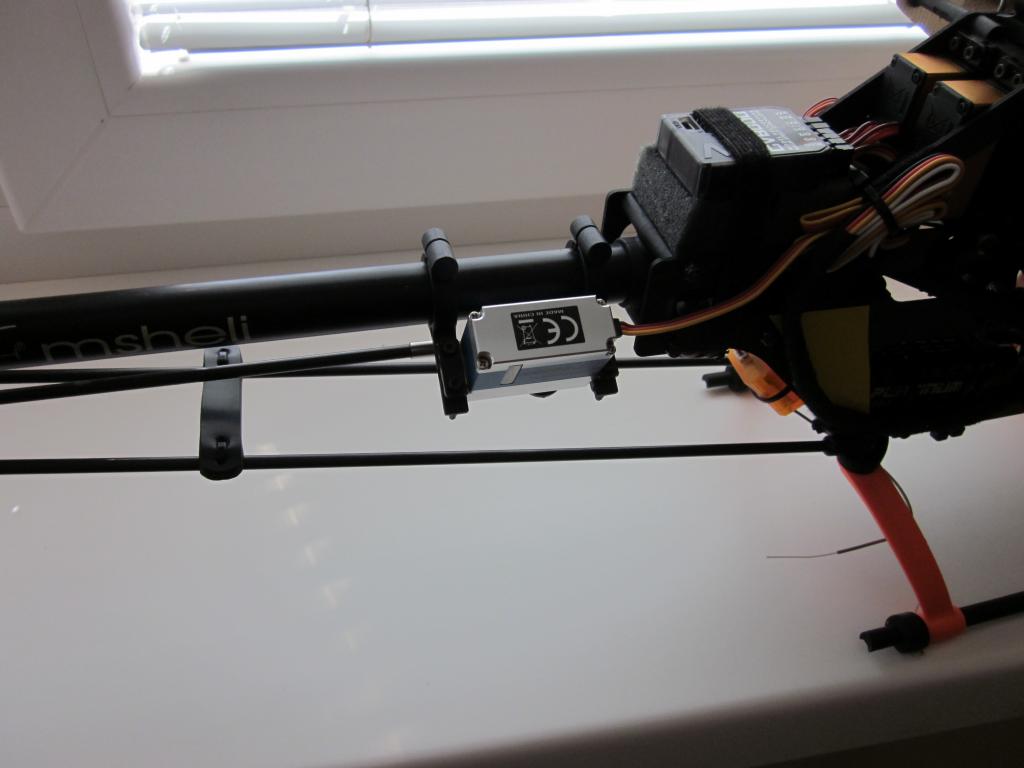

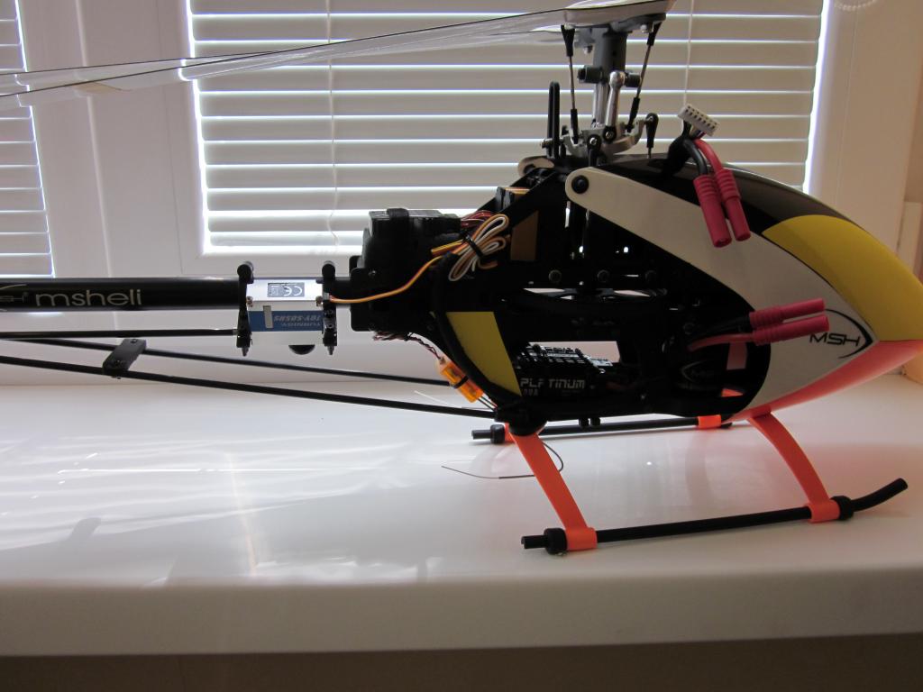

Proti vibracii som urobil, co som vedel. Nastavil som remen, vystuzil som podpery chvostovej trubky (je to obycajna guma vid. fotku, treba lebo tie podpery su dlhe). Subeh vrtulkovych list som uplne dorovnal, vyvazal som rotorove listy. Potom pod FBL jednotku som dal tu vymakanu podlozku, ano take mam asi jediny na svete. Teraz uz viem preco treba davat FBL jednotku na dno. Ale ja tam mam ten Hobbywing regl a jednotka uz tam nezmesti.
Este k tomu vibracii. Netreba merat ziadne hodnoty. Vrtulnik bez listy treba polozit na stol a postupne pridavat plyn bez governor. A pritom treba sledovat cykliku a rameno chvostoveho serva. A nesmie pohybovat ziadne servo. Potom treba nasadit vrtulkove listy a opakovat pokus. Pozor je to nebezpecne, vrtulku pri tom treba riadit, ak nechceme dostat facku! A takisto nesmie kyvat, vibrovat ani jedno rameno serv. Potom je to OK. Nakoniec samozrejme treba na vrtulnik nasadit vyvazene rotorovre listy.
