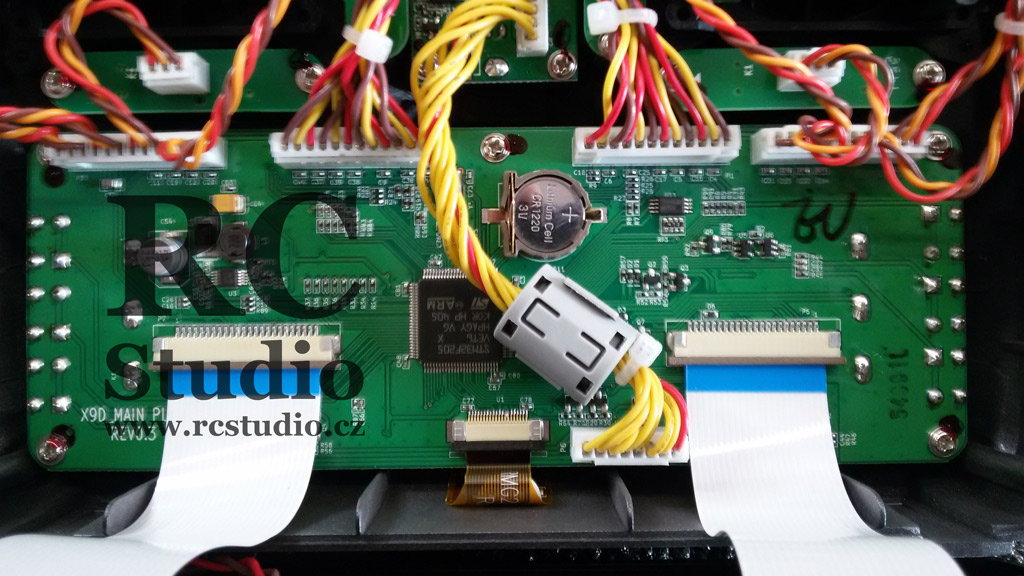

Provedl jsem pruzkum situace kolem rezimu novych Taranisu. V podstate se jedna jen o zamek na urovni OpenTX ktery si FrSky udelal a nahrava je do Taranisu. Protoze do Taranisu nahravam vzdy aktualni verzi OpenTX jsou dostupne vsechny rezimy tzn D16, D8 a LR12. D8 jsem zkousel parovat s D8R2+ a bez problemu.
Pribyl nam ferit na kabelu kde vede i audio a jak jsem jiz psal ubyl antenni konektor.

janekx píše:Pribyl nam ferit na kabelu kde vede i audio a jak jsem jiz psal ubyl antenni konektor.
Ten ferit mám i ve vysílačce z března.
RCStudio
Příspěvky: 5580
Re: FrSky Taranis - druhé pokračování
#820 Příspěvek od RCStudio »
V cernem hranatem obalu ze?
Jan Janekx Urbanek

Existuje ulozeni kabelaze ktera snizuje pronikani ruseni do audia. Osvedcil se nam take prave ferit. Takze jsme ho v nekterych Taranisech pouzili. Info slo i na FrSky.
