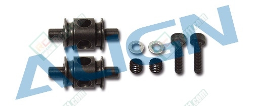

Včera jsem si všimnul při pohledu zezadu na vrtulník, že vrtulka (svisle postavená) není pěkně kolmo dolů, ale trochu šikmo doprava. Chtěl jsem tedy pootočit zadní domeček na objímce, abych to srovnal pěkně do roviny. Pak jem ale vrtulkou otočil o 180°, a situace byla opačně - tentokrát to bylo nakloněné doleva! Ten náklon je jasně patrný při pohledu zezadu ...
Koukám na to a nic nemůžu vykoukat, v principu je to jen jedna hřídelka uložena v ložiscích.
Myslím že takto by to šmajdalo, kdyby byla ohnutá hřídelka vrtulky, ale není, při otáčení osička sedí přesně na jednom místě (kontroluju pohledem na střed roztočené osičky).
Tedy každý list vrtulky opisuje jinou dráhu, má svou kružnici a ta je posunutá oproti kruhu který opisuje druhý list, ty dráhy nejsou v zákrytu. Tohle asi není dobře že?
Tedy: Čímpak toto může být způsobené :?:
A jaké to může mít důsledky?
Pravda ale že za letu nic špatného nepozoruju.
Děkuju za nápady...
SlezY83
Příspěvky: 321
Registrován: pát 16.08.2013 9:26
Bydliště: Hlinsko v Č.
Re: T-rex 450 Pro - zkušenosti III.
#768 Příspěvek od SlezY83 »
Pravděpodobně ti ještě může šmajdat držák rotorových listů. Ten se nasazuje na hřídelku a drží gripy listů zadní vrtulky.
Viz foto v příloze.
Roman
Tail Rotor Hub for Align T-REX 450(ALI-H45184)

Jo díky, to bude ono, budu večer zkoumat.
Woita
Příspěvky: 7225
Bydliště: Písek, ČR
#770 Příspěvek od Woita »
Tak jsem vyzkoumal:Byla křivá příčná hřídelka držáku vrtulkových listů, a navíc se osička viklala v držáku, asi to dostalo nějakou ranku. Je vyřešeno, vše chodí jak má, děkuji za pomoc.

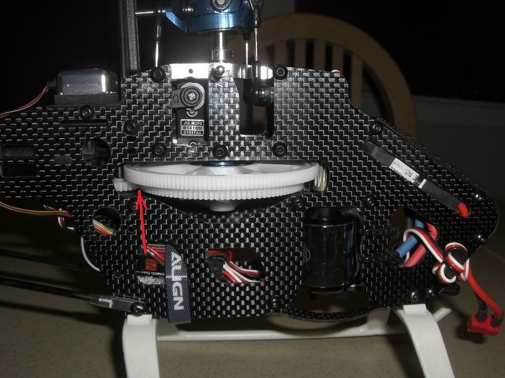

Zjistil jsem, že mám hodně velkou vůli mezi volnoběžným kolem a tím malým vodorovným kolečkem v převodu na náhon kardanu. Jde to pootočit tak o půl zoubku, asi to už je opravdu moc. Jak bych jí mohl zmenšit? Napadlo mě jedině propilovat došišata díry v bočnicích, za které je přišroubovaný ten plastový domeček co drží převody a trubku. Pak bych mohl pěkně tu vůli doladit při povolených šroubkách a nakonec je přitáhnout. Myslím že by to mohlo takto makat.
Máte někdo lepší nápad? Dík...
pkotatko
Příspěvky: 6687
Bydliště: Berounsko
#778 Příspěvek od pkotatko »
Napadlo te to spravne. Takhle to delam na vsech Trexech. Od 450 do 700.
Dopasovavam zubovou vuli na uhlovych prevodech pridanim vymezovaci podlozky. Ta lze vystrihnout treba z pivni plechovky, pripadne i z papiru pokud je treba. Pak, kdyz je komplet ocas slozeny, propiluji ram a posunutim komplet ocasu si nastavim vuli u volnobezneho kola.
Cela heli pak krasne ztichne a prevody jsou pak daleko mene nachylne na poskozeni pri pristani.
