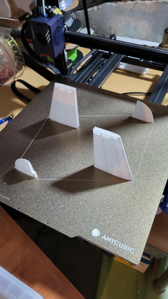

Příspěvky: 11425
Re: 3D tisk modelů letadel II
#90 Příspěvek od TomasC »
Tak to vypadá že to opravdu není problém. Trup na jeden zátah.
Přikládám kužel na Zero. Přemýšlel jsem jak to udělat a nakonec jsem jsem díly slepil. Když se zlomí vrtule, tak vytisknu další kužel.
