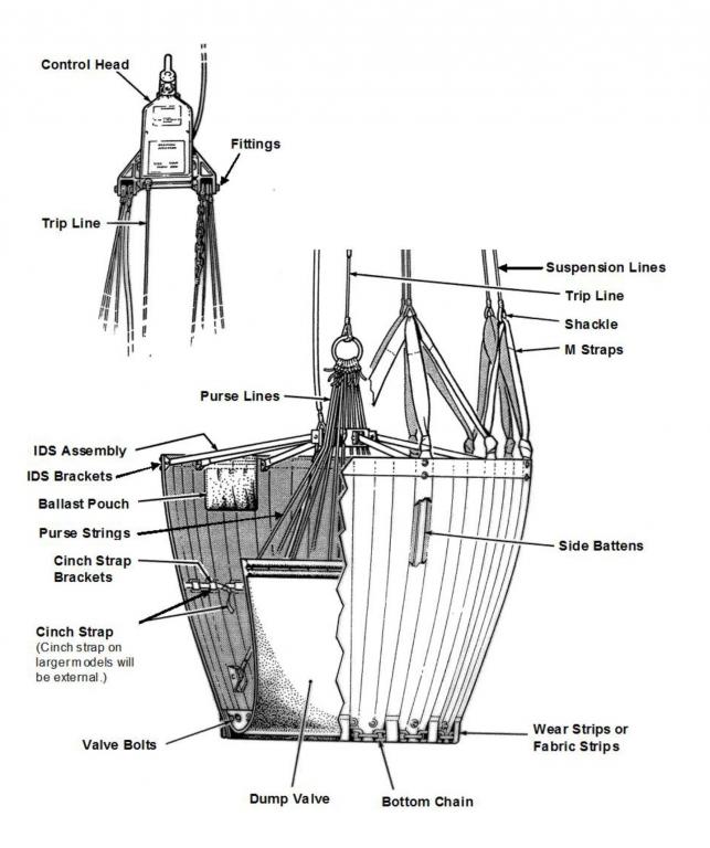

Je to AS350 kterou stavím a do které je mechanika se kterou aktuálně lítám s tím bambi. Na videu jsou skvělé detaily zavěšení a taky vidím že ASko má i pevný centrální závěs na dně trupu, nejenom tu hrazdu. Hrazda je dobrá na předměty které se kývají nebo pohybují při manipulaci, bambi vak je na prvním místě. Taky je tam detail jak to funguje, systém sice dobře znám ale je fajn to vidět v chodu.
Třmen z něhož visí ocelová lanka na bambi vak má uprostřed jedno lano s vřazeným řetězem, tam se podle posunutí článků ladí uzavření a utěsnění. Do třmenu vedou kabely napájení pro elektromotor s navijákem plus ovládání. Naviják nepotřebuje velkou sílu protože bambi vak se zavírá ve vzduchu záhy po vypuštění vody a tedy na sucho. Takže k povolení a vypuštění není potřeba žádná síla, jednoduše se vypne zámek a lanko s řetězem sjede odhadem dva až dva a půl metru dolů. Menší bambi vaky mají dole takovou gumovou punčochu spojenou s reflexním obalem po celém o´bvodu. Tvoří takový válcový trychtýř který má po okraji hustě kovová očka. V nich je silonová šňůra navázaná smyčkou na lanko s řetězem shora. Naviják zatáhne, punčocha se zvedne zdola nahoru, stáhne a tím se vak uzavře. Netěsní to absolutně, proto z toho za letu odkapává voda.
Pilot s takhle s uzavřeným bambi vakem klesna na vodu ale vak se musí překlopit protože spodem si nic nevezme. Občas za to pilot záměrně zatáhne stranou aby to zrychlil, někdy dávají závaží na jednu stranu, takhle to má i Scott z NZ na výrobku od Tyler z USA. Tam je ale dole šnekový uzávěr s vodotěsným servem. Když nabírá je uzavřený, proto musí vak taky naklonit ale jde to celkem pěkně. Já to mám s otevíracím víkem samozřejmě ještě rychlejší a jsem schopen nabrat vodu i kolmo, jakmile se dotkne můj bambi hladiny, vzduch ve čtyřech komorách víko nadzdvihne a voda jde dovnitř. Jak je plný a zatáhnu nahoru s vrtulníkem, víko se okamžitě uzavře a letím pryč.
S naklopením trvá nabírání déle, obrovské vaky jaké nosil v Hřensku polský UH60 mají naopak systém z něhož jsem vlastně neznaje ho částečně vycházel. Není to víko ale vnitřní válec pohybující se vertikálně s dosednutím na těsnění. Žádná punčocha, šňůry.
[youtube]http://www.youtube.com/watch?v=M5ZQ-EbGlkI[/youtube]
Ten systém je vidět na čase 12:20
Menší vaky mají obsah od 270 litrů ( váha 340kg ), největší pojme 9800 litrů a váží přes deset tun viz tabulka z manuálu výrobce. Tam už jsou to mohutné plastové válce - doslova obří zařízení. Malé a menší vaky se plní podle manuálu 30 až 75s což je docela dlouho, to bych nad hladinou trávit s modelem nechtěl :-). Potom jsou typy kde je napájecí kabel až dolů a vak na boku výkonné má ponorné čerpadlo které urychlí naplnění.
I když nabírají vodu bokem, může to chvíli trvat. V zrcátku a u AS350 i oknem pod sedačkou pilot vidí kdy je vak naplněný, pak začne tahat nahoru a pomalu ho srovnávat až je okraj po obvodu s hladinou, potom pomalu vzlétne. Když chce vodu vypustit, odemkne elektronicky naviják, lanko jde dolů a obrovská váha vody roztáhne punčochu, která se převrátí směrem dolů a udělá ten typický černý komín pod vakem, roztáhne se a voda jde ven. Když zatáhne za lanko tak se punčocha zase vytáhne směrem dovnitř a stáhne.

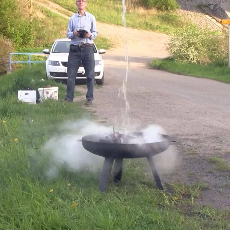

Video ze dvou kamer už dnes sestříhat nestíhám snad zítra. Poprvé skutečné hašení ohně :-).
Je toho hodně co zlepšit, tedy příště. Nabírání vody už je v pohodě, bojuju spíš s opadáním koncentrace jak lítám jeden start za druhým, chtělo by to asi nějaké pauzy jenomže s ohněm je to trochu problém. Vzal jsem si málo dřeva, když to hořelo nejvíc a nejlíp tak jsem se netrefoval zdaleka tak jako při prvních čtyřech baterkách kdy jsem trefoval prázdné ohniště se silným igelitem abych ji nepromáčel a šlo rozdělat oheň. Za jeden šestiminutový let stihnu šest až osm náběrů, záleží jak dlouho mi trvá "zaměřování cíle". Poslední dva starty jsem neslyšel stopky a letěl deset minut, baterka kupodivu zcela v pohodě. Tam bylo 11 náběrů.
Na pátý start už jsem rozdělal oheň, zkontroloval kamery a nahoru. Jenomže jsem pospíchal, dvakrát jsem ohniště lehce minul a při pohledu že oheň už začíná slábnout a brzy budu za dobrým vizuálním efektem jsem to sice dvakrát trefil v lajně protože bambi vak se jednou houpal a podruhé jsem měl příliš dopřednou rychlost ale naštěstí dobrý směr.
Chce to změnit stanoviště, nalétám od sebe abych viděl osu a znásobil šanci zásahu jenomže jsem moc blízko, nestíhám zpomalit v zatáčce. Jakmile se sáhne víc do výškovky, bambi vak se rozhoupe a jeho stabilizace trvá příliš dlouho takže nezbývá než to odhadnout a dát tomu větší předstih ve správný okamžik. Přesně jak jsem předpokládal, stačí i menší část vody z bambi vaku a oheň má smůlu, jenom díky tomu že se mi nepovedl tak přímý zásah plnou dávkou na střed jako na druhé a třetí baterce bez ohně, dokázal se vždy trochu vzpamatovat a bylo ještě co dohášet.
Na první pokusy to nebylo špatné i když procento zásahů bych si představoval výrazně vyšší, chce to méně spěchat a sledovat čas. Několikrát jsem po vypuštění vody zapomněl bambi vak uzavřít a vracel se pro vodu dvakrát, to jsou naprosto zbytečné minely.

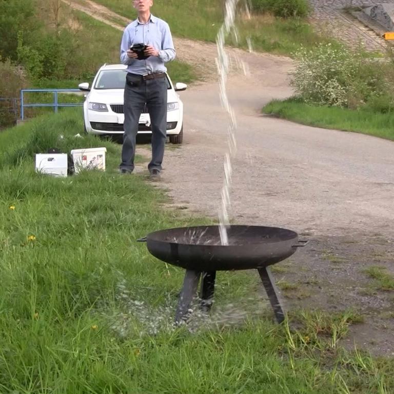

Druhý zásah. Oheň se dá uhasit ale taky probrat k životu aby neskomíral po částečném zásahu. Stačí zaviset nad ním ve třech metrech a mohutný proud vzduchu udělá svoje :-).

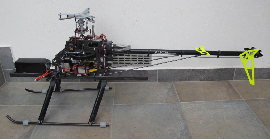

S mechanikou AS350 chci lítat dál alespoň v alternativní konfiguraci aby se vychytaly mouchy v nastavení a mělo to před zabudováním do trupu v zimě 2023/2024 co nejvíc hodin. Tím že přijdu o mezidesku z Maďarské policie až ji budu v červenci sestavovat ( musím jí po pádu slepit a vyztužit ), vyrobím něco alternativního z 10mm překližky kde nemusím šetřit váze. A obejdu se bez systému vzpěr jaký mají oba Hughesy.
Pro systém odhozu a ovládání bambi vaku musím mít vysoký podvozek a povedlo se opravit prasklé spojky, obě části drží pevnostní šrouby M4.

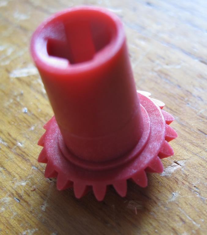

Oprava po chvilkách, dnes zadní domek vrtulky a nová volnoběžka na 118T. Klasicky nepasuje kuželový převod na kardan, oska nechodila volně a opět pomohl až skalpel a odstranění malého schodu na přechodu z hlavního dříku na kuželový převod. Pak se to konečně rozchodilo, tuhle úpravu jsem dělal snad pokaždé. Ani silné zaklepnutí přes dřevěnou kulatinu abych nepoškodil vršek zubů nepomohlo.
Poškozený kloubek na jednom gripu jsem nahradil větším typem pro hlavu 550 kde jsou tyčky 2,6mm a se závitníkem M3 na první, druhý a kousek třetího stupně tom sedí tak akorát.
Po osazení nové volnoběžky a roztočení se stalo očekávané - boční silueta gripů naprosto rozmazaná. Hřídel i hlava vypadají dobře ale s pravítkem na stole letí jeden grip na konci o milimetr nahoru. Napřed jsem se zhrozil že budu objednávat celý set pokud se neseženou jednotlivé díly, navíc tehdy byla hlava ještě za starou cenu 5125 a teď už vyjde na 5999. Naštěstí prodávají samostatně i příčné hřídele, sada tří kusů vyjde na 470 i s poštovným.

Mechanika je sestavená, povedlo se to až na třetí pokus protože požád někde drhly převody a muselo se to ladit, předělávat. Vybroušením lůžek pro přední domek se povedlo významně zmenšit vůli mezi autorotačním kolem 180T a přímým kolem na vrtulku, na druhou stranu jsem to udělal o nějakou desetinku víc, pak hrozí že se to na montáži přežene a jde to už moc ztuha, zubová vůle není dostatečná. Tak či tak autorotace opět cestuje na každé otáčce v rozsahu jeden milimetr, klasika. U mechaniky na Helisiku je při porovnání tak velká vůle že to budu muset vzít pilníkem taky, naštěstí tam půjde přední domek ven protože převody jsou stržené.
Mezideska je z dubového prahu tl. 18mm, tam o váhu vůbec nejde a pro upevnění kamery chci mít něco co nebude vůbec vibrovat. Držák kamery bude normálně přišroubovaný, tím že je mezideska delší i dozadu mám možnost dát kameru i tam a natočit něco nového.
Zarazilo mě že uhlíková destička na které je Demon vysloveně cestuje dopředu a dozadu, musím jí dobře zalepit tavnou pájkou. Takhle to zůstat nemůže, má to malý otáčivý pohyb v horizontu, když s tím manipuluji tak reaguje servo vrtulky....
Podvozek je provizorní na dobu než to půjde do trupu, odhadem desítky startů. Praskly spodní spojky, rezervní si chci ušetřit tak jsem to drsně šikmo zbrousil, pilníkem udělal žlábek pro lyžiny a místi pásků a šroubování jsem dal trojmo stahovací pásky :-). Ještě to zajistím tavnou pájkou, to musí stačit. Aby se pásky neprodřely, lyžiny dostaly mohutné silikonové válečky koupené společně s tmavým Raptorem. Předpokládal jsem že na ně nikdy nedojde, naštěstí jsem je nevyhodil.

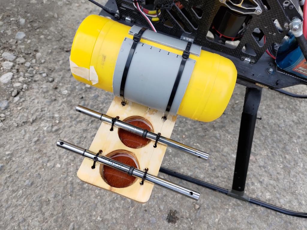

Dorazily nové čepy na třílistou hlavu, sice vím který je ohnutý ale vyměním je všechny a z té první sady se na soustruhu s hodinkama určí co a jestli má smysl nechat jako rezervní. Tím by byla mechanika zase ready nicméně první chci vychytat nastavení nového systému s periferiema samostatně bez Y kabelů u Helisiky, až potom to okopírovat na tuhle mechaniku.

Začal jsem s výrobou ovládání háku na standardní servo DS610, to má síly dost. Bude to jiná konstrukce, ty původní systémy co mají oba Hughesy by se do AS350 pod mechaniku vůbec nevešly.
