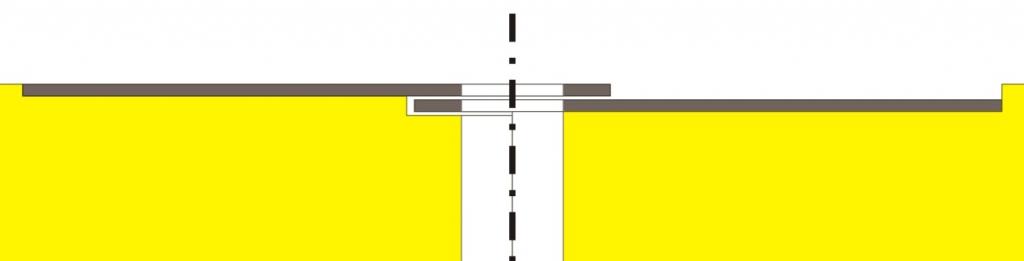

Re: Vlašťovka - bezpilotní letoun
Nakreslil jsem detail spojení dvou desek kolem trubky.
Je to řez rovinou spoje. Hnědá je překližka 3mm, žlutá deska PS.
Desky bude nutné na krajích oříznout, ale to by neměl být problém.

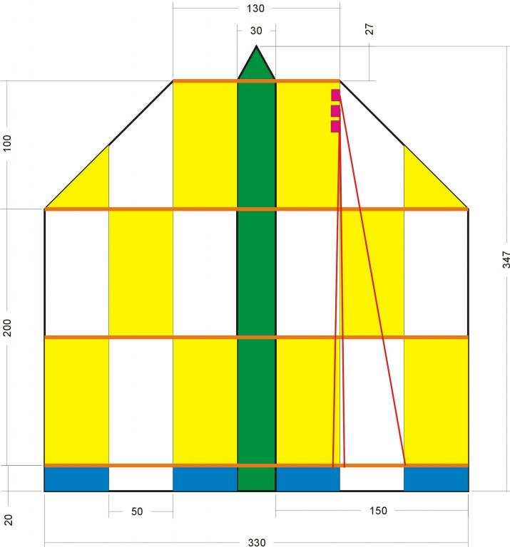

PetrD píše:Nevybral jsi právě vhodný materiál, trubka na nosník by měla být správně duralová (AlCu4Mg), v rozměru 20x1.5 ji tam nemají, ale pro příklad 25x2 při stejných podmínkách unese 25kg při průhybu 166mm. (počítáno do meze kluzu Rp0.2 - bezpečné zatížení bych ovšem volil max. poloviční)
http://www.ferona.cz/cze/katalog/detail.php?id=34480
SUPER. Díky. Do projektu jsem tedy zahrnul trubku 25mm.
OPR, jirka578, Luzr: nějaký konstruktivní nápad, jak dosáhnout hmotnosti pod 20kg??
Názor beru, ale měl by obsahovat i nějaký přínos.

TomasC píše:OPR, jirka578, Luzr: nějaký konstruktivní nápad, jak dosáhnout hmotnosti pod 20kg??
Mno počkej, měl jsem pocit že jsi ve fázi návrhu a hmotnost nad 20kg je vstupní parametr....
No ale pokud chceš přínos tímto směrem, zatím nejtěžší je
Jedna deska PS o rozměru 100x50x5cm váží 0,5kg. Na křídlo bude potřeba 18desek. 9kg
IMO tato hmotnost je pro PS100, použij PS50 nebo PS75 a jsi na polovině či 75 procentech.
Nebo místo 5cm 3cm.
Jinak pokud už mám přinášet, přijde mě že elevony nakreslené na tvém návrhu jsou moc malé...
TomasC píše:SUPER. Díky. Do projektu jsem tedy zahrnul trubku 25mm.
Pokud by to vyšlo rozměrově, ještě lepší by byla 30x1.5 - asi o 10% menší váha, přitom o 20% vyšší pevnost.
http://www.ferona.cz/cze/katalog/detail.php?id=30728
Ovšem to co je v katalogu, nemusí mít taky Ferona nutně fyzicky na skladě, bylo by dobré si to telef. ověřit
Protože předpokládám problémy s těžištěm, tak jsem opustil myšlenku serv u ploch.
Blok 3serv by se dal do první desky. Rozvod lanky ve stylu RCfactory strojů. Samozřejmě vhodně dimenzován.
Elevony se mi taky zdají pohledově malé, ale nebude to žádný 3D stroj.
30mm by byla určitě lepší, ale pak by zbylo málo materiálu na výztuhy.
Dobrý nápad použít lehčí PS. Určitě v ocasní části !!!
