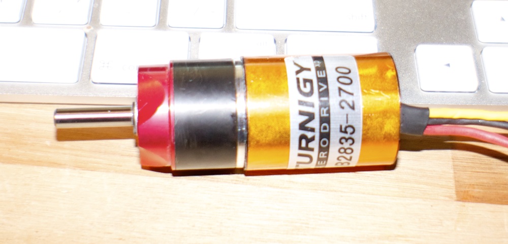

Tak mám sesazenou převodovku Kontronik s Turnigy 2836, kV2700. Montáž perfektní - redukce na 400 perfektně sedne, žádné problémy jako u HETu. Hmotnost 147g. Měření snad zvládnu zítra, uvidíme...
Kdyby se TGY neosvědčila, tak místo ní půjde Mega 1615/2 nebo 3, která je velikostí naprosto identická.

První pokusy nejsou s tvým výpočtem úplně v rozporu - vypadá to o něco účinnější než na grafu (což je pozitivní), ovšem celkově je to i pro specifické účely F5J poměrně slabé, chtělo by to spíš menší vrtuli a čtyřčlánek. Takže závěr je dost jasný - pokud bych šel do Megy této velikosti, tak zkusím "ostřejší" 1615/2 s vyšším kV.
Popravdě jsem to, že bude kV 2700 málo, docela čekal - jak jsem psal dříve v diskusi, tak toto Turnigy jsem nekupoval cíleně, jde o pokus s motorem, který byl náhodou doma...
Asi jako další krok zkusím udělat redukci na spojení dvou RCEK dvoučlánků do série (čtyřčlánek tu bohužel nemám), možná by varianta na 4s byla nejjednodušším (a nejlevnějším) řešením.
