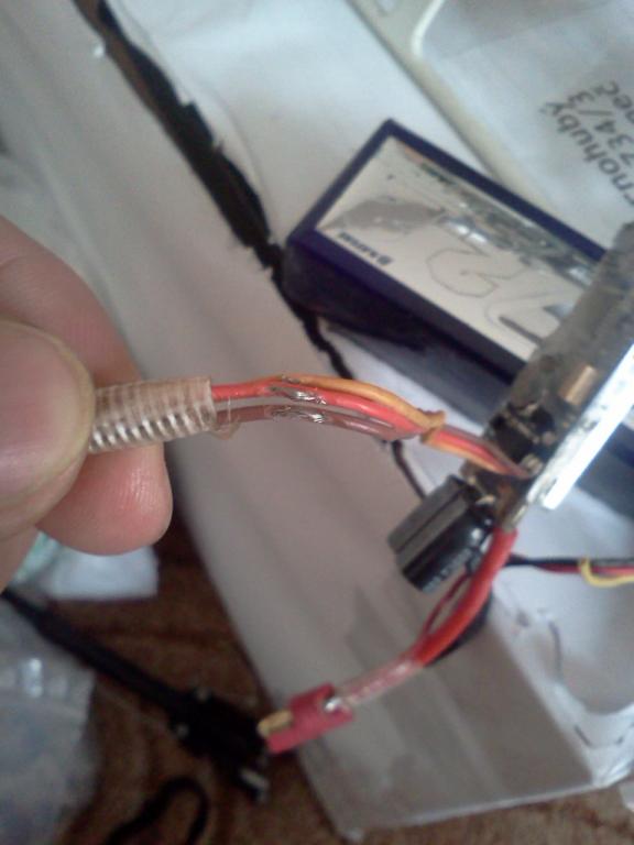

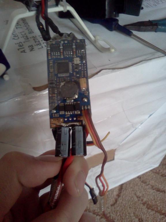

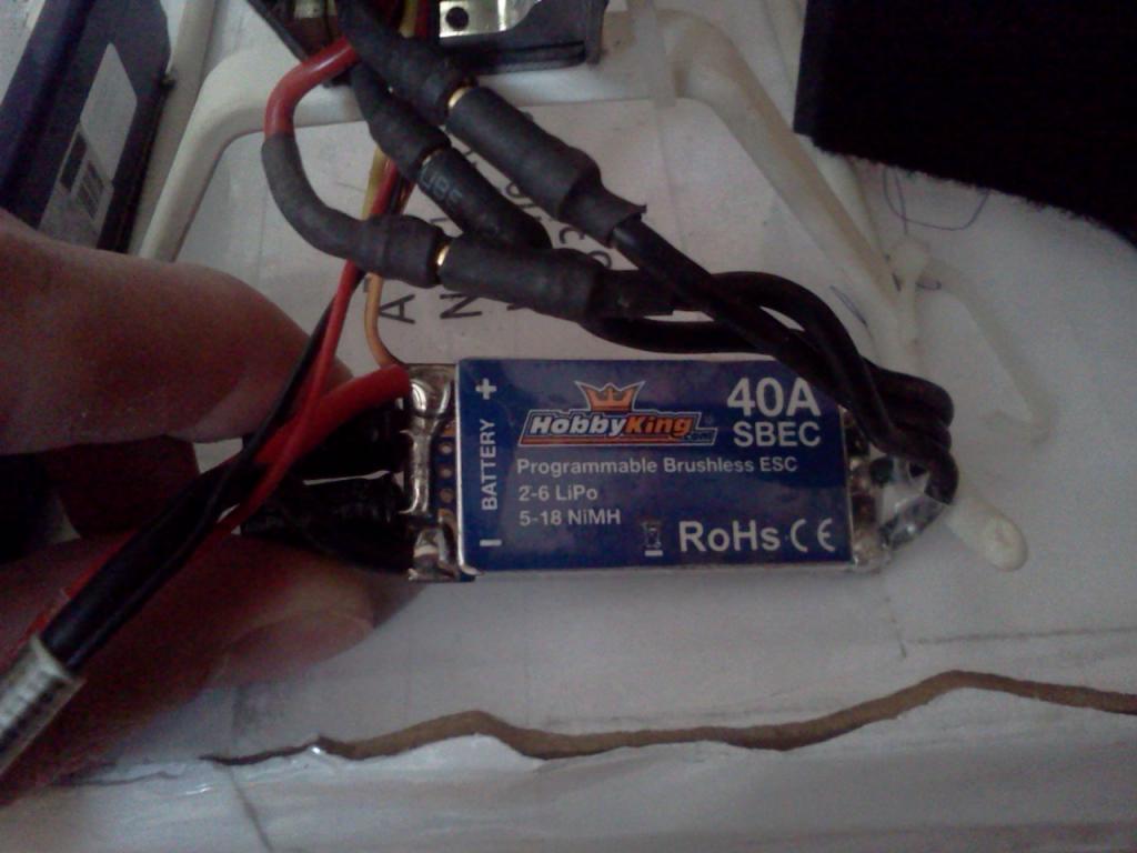

Ahoj, mám doma bazarového trexe 450 pro přestavěné na bezpádlo.Motor je axi gold 2217/5 3000kv,serva savox 0257mg a align ds520.Řízené je to beastem.
Jde o to že tam mám zde již dříve zmiňovaný reg hobbyking 40A/ SBEC 5.5 4A.
Docela mě zneklidnila ta informace o nutnosti přidat filtrační kondík.Je to opravdu tak nebezpečné ho tam nemít?Dále se bojím jestli SBEC bude stačit na všechny serva(jestli to utáhne).Přechozí ,majitel tam měl původně setovku 35A a tam prý bec nestíhal tak koupil tenhle.Vím, že s tím lítal a asi v poho, ale když jsem dnes vytáhl regl ven všiml si jak jsou všechny tři dráty vydřené úplně sem se opotil.Takže moje důvěra v tenhle model se blíží nule.Tak proto se chci zeptat co si myslíte a jestli máte další osobní zkušenost s tímhle reglem.

Nějak jsem nepochopil souvislost mezi nedůvěrou k výrobku a poškozením vodičů. Taková věc může nastat u každého regulátoru, pokud jsou vodiče nevhodně upevněné, nebo uživatelem jinak poškozené. V tomto případě bych doporučil poškozené kabely neopravovat, ale rovnou vyměnit! Mám dva takové regulátory ve větroních, kde napájí 6 digitálních serv. Je pravda, že asi nejsou tak namáhána, jako ve vrtulníku. V každém případě ale nevidím důvod, proč by to 4A spínaný BEC neměl utáhnout.
Ten přídavný kondenzátor doporučuji (a používám) hlavně pro zvýšení spolehlivosti a zlepšení filtrace. Některá digitální serva jsou citlivější na šum v napájení a v takovém případě výrazněji "hrají" i když jsou v klidu - tím zvyšují zbytečně odběr (dělá to například SAVÖX SH350, 0261 apod.). Prakticky každý spínaný BEC obsahuje na výstupu obvykle pouze nejnutnější kapacitu, aby byla dosažena nízká hmotnost a malé rozměry. Při větším odběru se potom zvyšuje i zvlnění napětí, přídavný kondenzátor toto účinně omezí.

Takže kondík mezi hnědý- a červený +. Říkám to dobře?

#85 Příspěvek od petan64 »
Ano kondík mezi + a - 5V. Mínus pól je na hnědém.
Určitě ty kabely vyměň. Chce to ale kvalitní páječku, šikovné ruce a dobré oči! (mám snad všechno, až na ty oči ... :() Celý regulátor svlékni z té tuhé smršťovačky a po opravě ho zatav do nové. Já koupil celkem kvalitní, průsvitnou a tlustostěnnou smršťovačku v Elfaxu, viděl jsem je i v OBI. Podobné používal Ing. Dvorský na regulátorech MGM. Kabel je dobré upevnit páskou ke kondenzátorům. V mém případě jsem vývody od regulátoru pojistil tavným lepidlem, které spojí kabely, smršťovačku i regl dohromady. Kabel se tak nemůže snadno uklepat, nebo vytrhnout z desky.
Pokud budeš měnit i silové kabely k motoru, bude potřeba páječka s masivním hrotem. Prohřátí vodiče se spojem jde špatně, je tam bezolovnatá pájka, která taje při vysoké teplotě. Osvědčilo se mi doplnit na spoj olovnatou pájku, která umožní rychlé prohřátí a taje při nižší teplotě. Starou pájku odsaji a nové kabely pájím už poctivou olovnatou (Sn60Pb40) s kvalitním tavidlem :D

Jo, ten kondík je elektrolyt?
petan64
Příspěvky: 1248
Registrován: pon 02.02.2009 0:00
Bydliště: Havířov
Re: BEC-SBEC-UBEC
#87 Příspěvek od petan64 »
Jj, elektrolyt s malým ESR (nízkoimpedanční), např. řada Hitano - EXR, Nippon - LXZ/LXY apod. Někdy je koupíš jako elektrolyty určené do spínaných zdrojů. Kapacita 470-1000uF, napětí nejlépe 10V (menší ESR a delší životnost), ale bude stačit i na 6,3V. Osvědčily se například elektrolyty používané v obvodech spínaných měničů PC mainboardů. Mimo jiné mají zaručenou dlouhou životnost při provozních teplotách do 105°C (běžné elektrolyty jsou na max. 85°C - ty nebrat!).

Díky.Mám doma dva low esr ze spínaného zdroje.jeden má 1000 a druhy tuším 470uF.Naletuju to někde na kabely ne přímona desku, tam by se mi to blbě dávalo.
