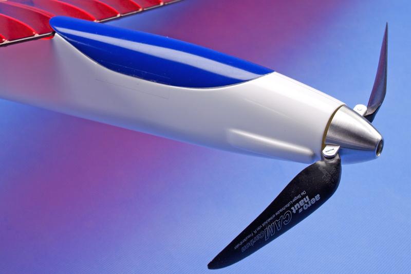

[quote="tks"]Absolutně nechápu, co řešíš. Do siesty patří oběžka velikosti Axi 2208 (čínských 2826).
Riešim toto (siestu ešte nemám len o nej uvažujem) a je pôvodne stavaná na motor DC 400 a bez zásahu do trupu (vŕtania) to asi také jednoduché osadiť Čínou 28xx nieje. Napr. výrobca pri modely Pegasus to už riešil inak, ale to je už iná gondola.

Klasickú obežku sme tam veru nedostali, viď môj príspevok.

TERAZKY píše:Klasickú obežku sme tam veru nedostali, viď môj príspevok.
Táto bi nevošla:
http://www.hobbyking.com/hobbyking/stor ... 000kv.html
Výkonovo na 3S s vr. 10x5 by to mohlo stačiť.

Stavěl jsem dvě Siesty a v obou byla klasická činská oběžka 2826 (nějaká Turnigy). Pokud se člověk zamyslí, že motor musí být poměrně dost vyosený dolů (to je prostě fakt) a přepážku zalepí tak, aby kabely motoru šly po dně trupu a ještě k tomu pro jistotu odstraníš z vodičů od motoru ty tlusté silikonové bužírky a navlékneš tam jen tenkou smršťovačku, tak to docela v pohodě nainstaluješ. A pokud se to někomu nepodaří, tak v tom případě jsou možné jen tyto závěry*:
a) Je extrémně nešikovný,
b) Já jsem extrémně šikovný.
* nehodící se škrtněte

Na Siestě jsem trochu zkrátil trup a použil kužel 36mm (vychází to těsně před ten jako větrací prolis, určitě by stačil i průměr 34mm), oběžka 28mm se pak vejde úplně luxusně včetně kabelů. Je potřeba vyrobit/koupit novou přepážku. Nějaké přehnané vyosení motoru nevypadá hezky, je mnohem jednoduší správné stoupání doladit mixováním výchylek kormidel při zapnutí motoru.

Hyperion s kónusom rady napr GS a nie je žiadny problém. Nemusíš potom riešiť neduhy čínskych motorov.
