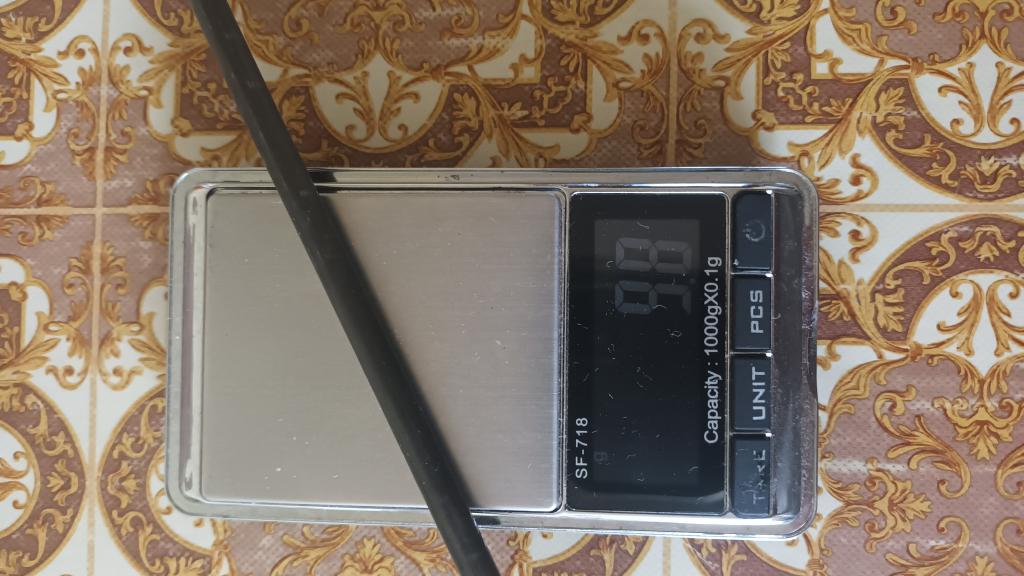

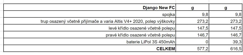

Jak tady čtu tu diskuzi o váze, tak jsem se nechal vyprovokovat a zvážil jsem to svoje Django New FC.
Letová váha:
577,2g bez baterky
616,5 g s baterkou 3S 450 mAh
Vše jsem pro úplnost vyfotil.
Výbava (doporučená) a osazení od VP model (prostě jsem to nechtěl pokazit, tak jsem to objednal jako RTF)

No mám co zlepšovat. Třeba u dalšího Djanga to taky dám.

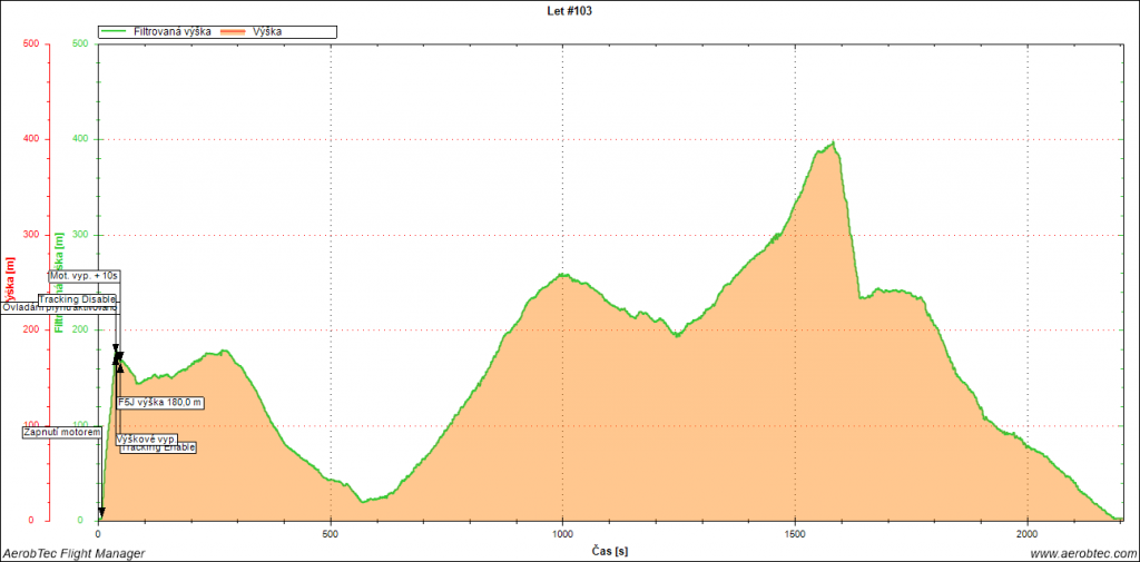

BoBik_CZ píše:Při termickém počasí ve výškách nad 150m poletí i dveře od chlíva. :D
Špičkové letadlo (a pilota) od těch průměrných odlišuje to, že má stejné grafy, ale z výšky tak 20-40m.
Nic proti Djangu, sám mám dvě (a jedno už jsem poslal dál), ale tohle jako důkaz kvality ledtadla nemá žádnou vypovídací hodnotu.
OK, tak třeba tady viz. obrázek Django to zjevně umí i ze 20 m, já ne, takže tohle se mi nestává často :-)
