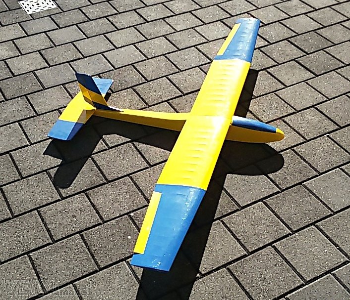

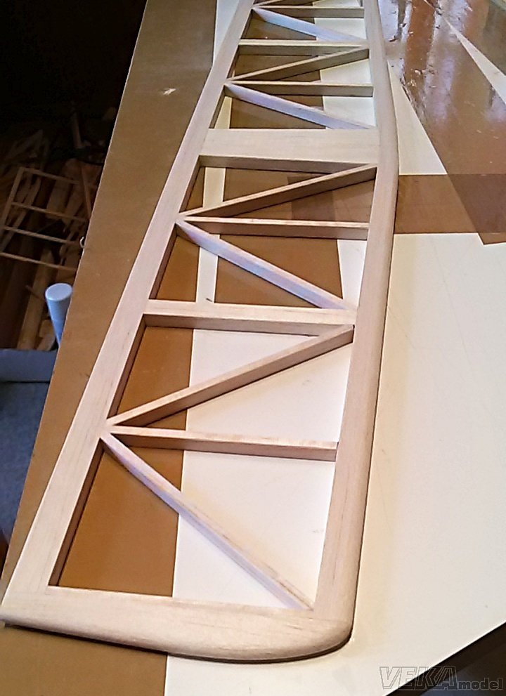

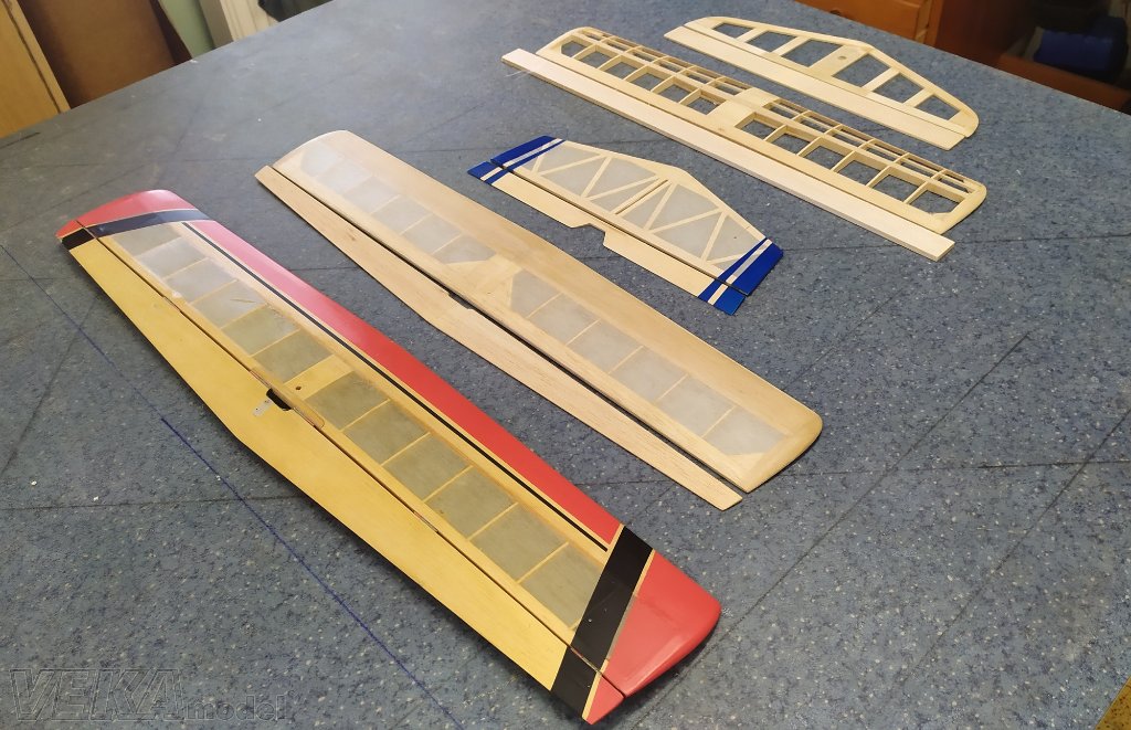

Tyhle pokusy jsem absolvoval cca v roce 2014. Stroj lital zcela bezproblemove i po razantnim zmenseni rozmeru a zmene profilaze vop na prostou rovnou desku (mala lichobeznikova ,potazena bilym Vliesem a modrym okrajem) , viz fotky.
Pozn. mam vyzkouseno kridlo Cejky ,privazane na trup z Handsela s tou malou modrobilou VOP, delka trupu 730mm ... neshledal jsem zadny problem v pilotazi a stabilite. Kdyz zbyde cas, upravim ( zkratim) video a povesim na Yutube.
