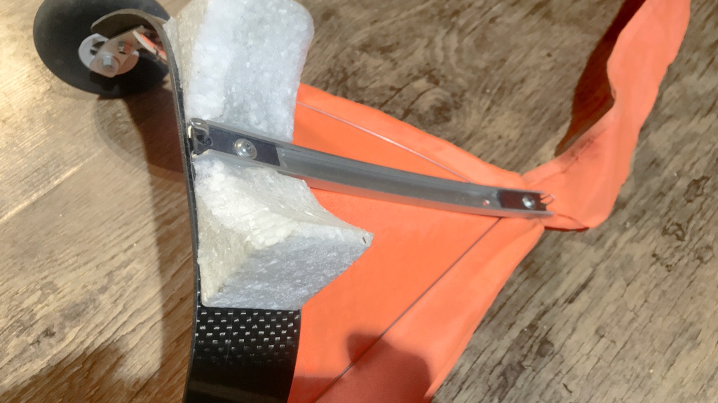

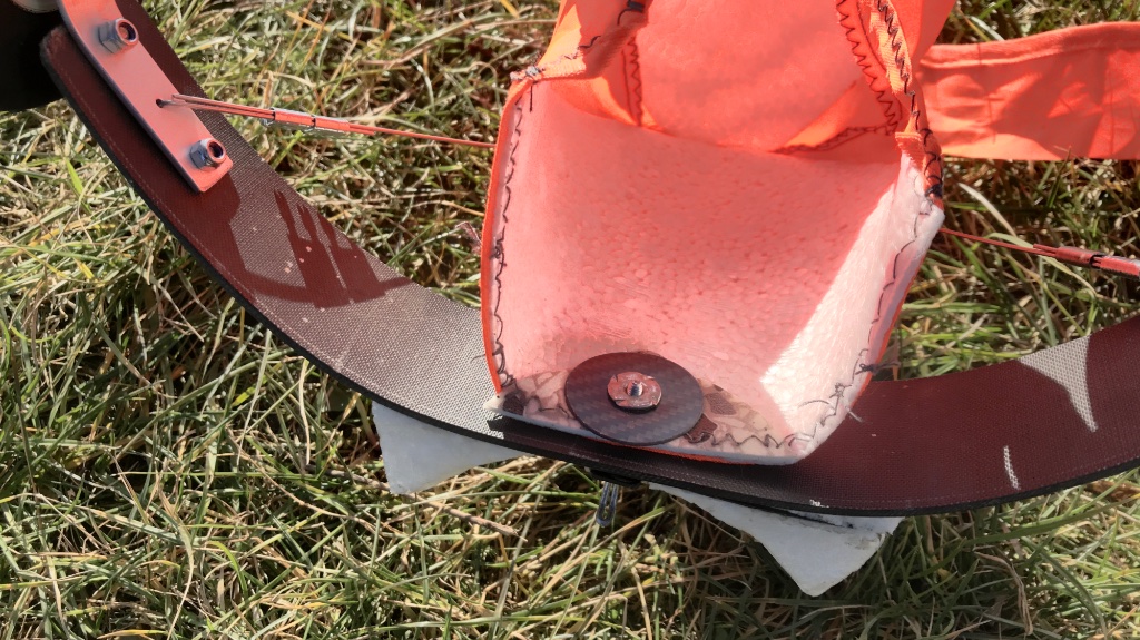

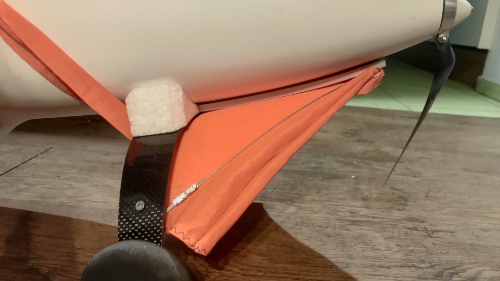

Dnes jsem dal zase několik startu, chtěl jsem si hlavně líp ujasnit jak vysoko ho odhazuji a jestli to má opravdu smysl řešit padák, který teda jako klasický padák neskutečně komplikuje to zacvakávání podvozku.
Starty opět jeden jako druhý-z asfaltu -naprosto bezproblémový, podvozek odhazuji ve výšce tak maximálně metr stylem---ještě ne, ještě jsi nízko--pořád ještě ne, pořád nízko, ted to vem doprava abys ho nehodil na silnici---joo, ted se ho zbav---nesmysl aby při takovém startu měl nějaký smysl padák. nic méně ono to určitě někdy přijde, že se něco nezadaří a podvozek pujde na zem z větší výšky.
Zatím to nemám odzkoušené, tak to berte jen jako inspiraci---podvozek potuněný o cosi jako padák který mi nebude komplikovat zacvakávání podvozku, teoreticky by i mohl na šikmém čumáku modelu fungovat tím náběhem pro ten těžší čumák jako kachní křídlo--tedy kompenzovat ten těžší čumák a z výšky by to snad i mohlo ten padající podvozek trochu přibrzdit, třeba jen rotováním---testovat to nebudu, až to přijde tak to přijde.
Fotky dodám.

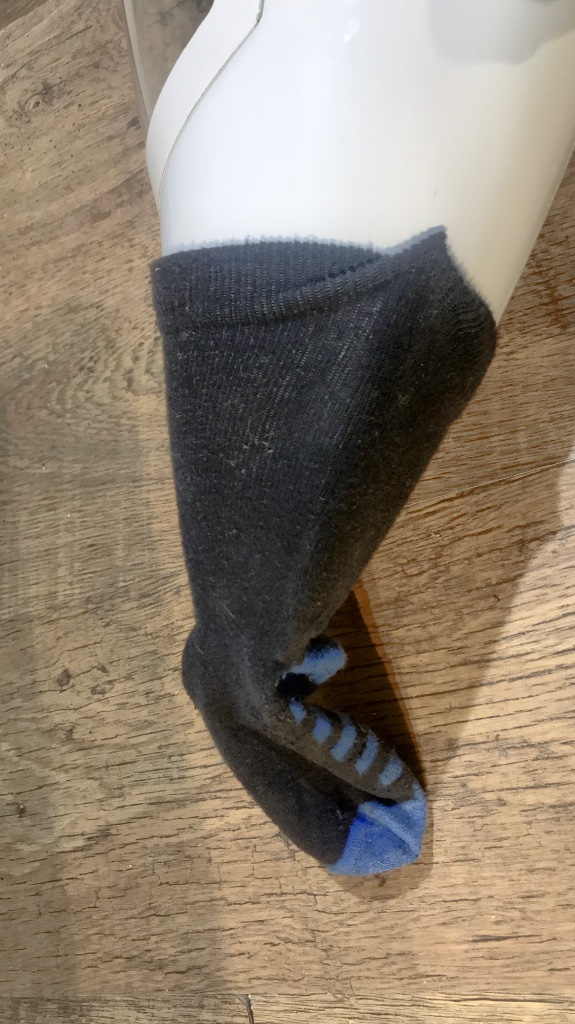

#73 Příspěvek od pepin »
Ještě další, jooo a pokud vas prdí že se sklopka vždy zachytí o obal na trup,spolehlivě na to fungujou ponožky.

Odzkoušeno a sláva, takto řešený padáček při odhození z větší výšky skutečně funguje jako padáček bez jakékoli rotace podvozku.
Ještě sem dam tedy fotky aby to bylo jasnější. Já mám dvě poloviny padáku podlepený odřizlou tenkou krajinkou z epp.
