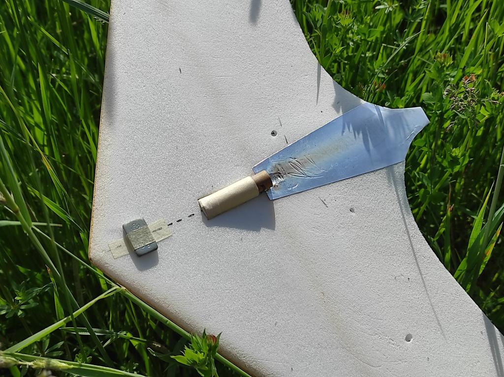

Čistě náhodou jsem zase natrefil na tohle téma: Samokřídlo na raketový pohon
A při tom mě napadlo že mám vlastně další kus, který vznikl úplně náhodou!
To jsem takhle šel do dílny, že si tam trochu poklidím, což jsem udělal, ale pak jsem si všiml depronové Variante75 která se nakonec nedočkala malinkého elektromotoru a RC řízení, tak jsem si řekl že ji představím na raketový pohon.
Udělal jsem tedy kontejner na TSP L-1 a byl jsem vyzkoušet. Létá bez RC úplně dokonale, krásný klidný let, nastoupala v široké zatáčce pár metrů a po vyhoření motoru přešla do kluzu a přistála a kus dál v trávě
letové video zatím nemám....
Ale L-1 je slabý, sice se nekonaly žádné záludnosti ohledně letu ani pohonu, ale sneslo by to větší L-2 nebo L-2 HP, alespoň mám s čím laborovat až bude čas
