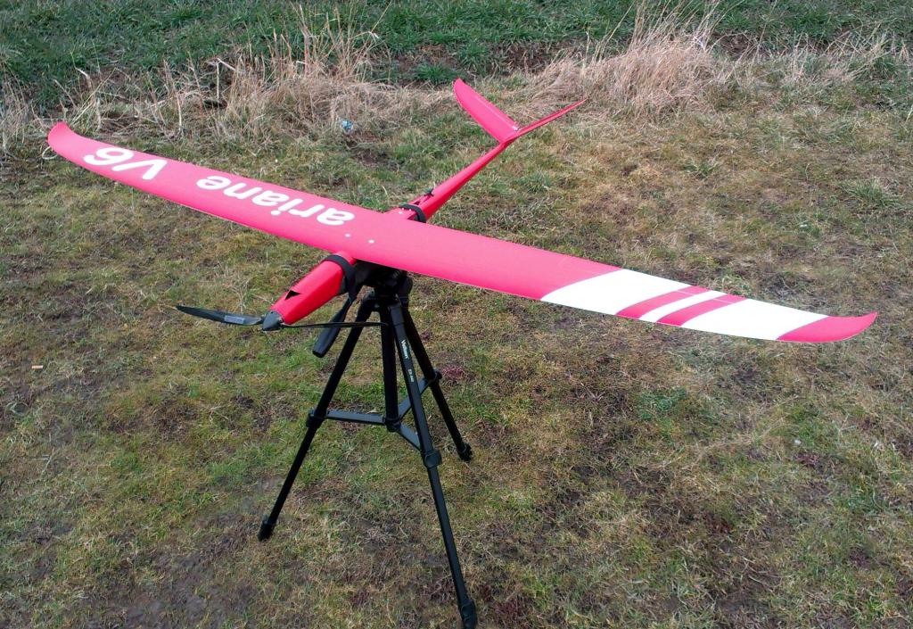

Mohl bych se zeptat přesně co je to za stativ? Řešil jsem několik variant a pokud to zrovna nebyl kousek za 1500,- tak se mi to moc nezdálo.

1400,- :lol: Takový ty za 500,- se mi taky vůbec nezdály...

Díky, něco podobnýho vysochám. Jinak fešná arianka vč pohonu.

Staifus píše:1400,- :lol: Takový ty za 500,- se mi taky vůbec nezdály...
Hmmm.... trojnožka od VELBON, dobrá volba, nebo se mílím :?: :D

petrajksner píše:Hmmm.... trojnožka od VELBON, dobrá volba, nebo se mílím :?: :D
na foceni nepouzitelny, na tohle pouziti bude OK 8-)

Tak poskládáno ... čerstvá stará měkká baterka 966W
akorát ta hyperionka už má něco za sebou a jeto to proklínané EX
je fouklá ale nevím .. drží články ....
