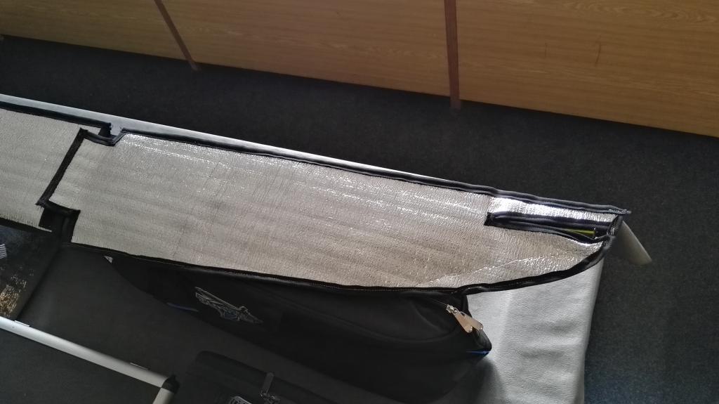

Re: Obaly na křídla
trochu jsem to sesypal... z pěti vláken... v podstatě se to opakuje po cca 1-2 rocích pořád dokola
A za mně také http://www.mirelon.com/cz/pe-pasy-a-des ... 00015.html
