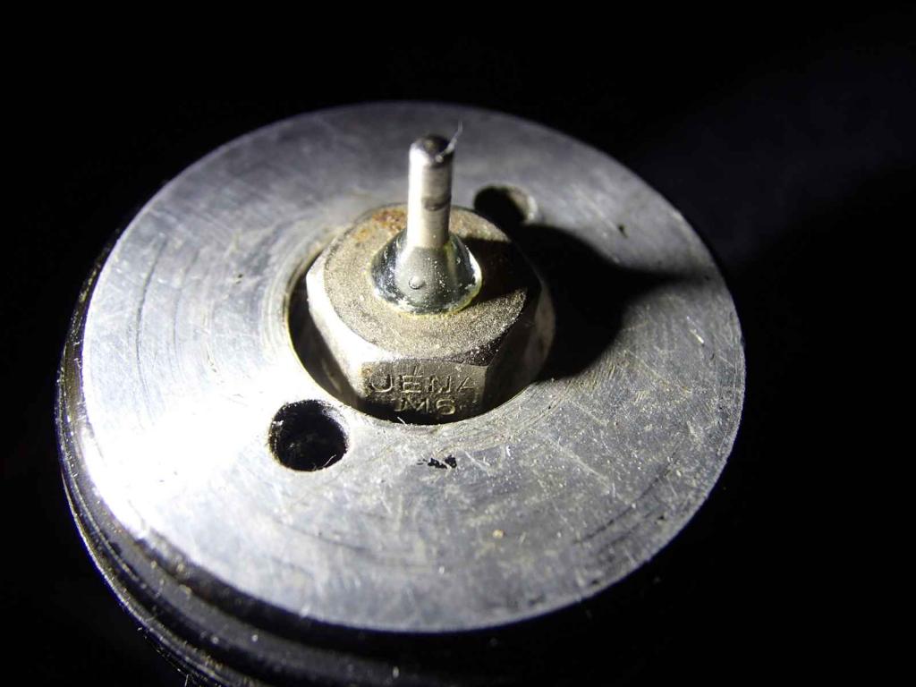

Ale když už tady mám pamětníka, co kdysi kupoval ten konverzní set na předělávku detonační dvaapůlky na žhavící, tak se zeptám na jiné. Psal jsi, že součástí setu byl nový výbrus (tedy vložka+píst+ojnice), dno válce (spalovací komora) se závitem M6x0,75 pro metrickou svíčku, měděné těsnění, upravená žebrovaná hlava a 1 svíčka JENA M6. A že to všechno stálo 25 Kčs. :o Tak tomu se fakt nechce dnes věřit, že v podstatě generálkový set se svíčkou stál cca tolik co 3 svíčky od MVVS 8O Já si pamatuji, že ty stály 8 Kčs/ks, i když tato cena možná platila až o pár let později, protože já první svíčky kupoval někdy v roce 1976-77, do té doby jsem měl jen detoňáky).
Jenže šťouralové na ruském fóru, kde je takové vlákno o sběratelských skvostech motorů, kam jsem dal fotky této žhavící Jeny, a taky TONO3,5, okamžitě zapochybovaly nad mým komentářem, kde jsem napsal, že šlo o předělávku ne domácí, kutilskou, ale kupovaným fabrickým setem a že svíčka jak v Jeně tak v Tonu je metrická. O svíčkácj tvrdili, že si to asi někdo sám přeřezával když strhla závit v hlavě (co podle mne postrádá jakoukoli logiku) a že všechna Tona a žhavící Jeny, co oni mají mají svíčku s W1/4"x32. Taky mi dávali odkaz na fotku svíčky JENA 1/4" zde http://forum.rcdesign.ru/attachment.php ... 1289849027. Naštěstí i na mé na svíčce je to M6 vyraženo, nasvítil jsem to tak, že to je i na této fotce krásně vidět:
Nicméně oni argumentují, že šlo asi jen o nějaký pokus v drobné sérii, kde se českoslovenští a východoněmečtí výrobci pokoušeli prosadit svůj metrický standart a pak se hned rychle vrátili k W závitu. Ono to vlastně i je pravda, jen s tím rozdílem, že to netrvalo krátce a že těch svíček bylo vyrobeno opravdu hodně. Marně jsem tedy tvrdil, že ty metrické svíčky se v ČSSR používaly masově po dobu víc než 10 let a pokud mají doma MVVSky a TONO s withworthem, tak asi na export do SSSR šly s tímto závitem, nebo si je modeláři sami přeřezali na trochu větší withworth.

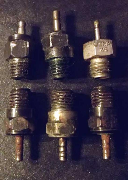

Zde je fotka, kde v horní řadě jsou metrické, 2 MVVS (maí na elektrodě 1 zápich), 1 JENA M6 a v dolní řadě jsou 3 MVVS s W závitem (mají na elektrodě 3 zápichy - tím se to rozlišovalo):
Rozmístil jsem ty 2 řady svíček aby byly otočené závity k sobě, takže se dá i volným okem rozeznat, že ty W jsou oproti M o málinko větší. :wink:
Nakonec vím taky, že k motorům TONO se prodávaly náhradní hlavy s W závitem, a taky třeba dvojsvíčkové hlavy. Sám jsem kdysi koupil použitý TONO5,6 s metrickou hlavou, ale dostal jsem k němu i náhradní W hlavu, jakož i metrickou dvojsvíčkovou. Ten jsem ale záhy prodal, protože jsem potřeboval peníze na serva Futaba, když jsem si postavil amatérskou proporcionální soupravu.

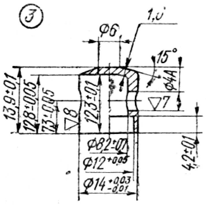

Aj keď existuje dosť veľa detonačných motorov, ktoré však majú to dno rovné, napríklad i tie ruské Ritmy všetkých verzií (bolo ich asi 4 typy, 4-kanálové/2-kanálové, staršie, novšie ...). Ale oni mi tvrdili, že prvé ritmy mali tiež dno kužeľové, ale ja som sa s takými nikdy nestretol. Možno za to môže "socialistické zlepšovateľstvo, keď sa kvôli výrobným nákladom mnohé veci v konštrukci menili a to pokračovalo desaťročia tak, že sa nakoniec z pôvodne úspešného motora stal nepoužiteľný šrot. Spolu s morálnym zastarávaním aj na toto doplatilo mnoho sovietských motorov. Ale aj naša D7 pôvodne mala kužeľ a posledné už piest rovný a zdá sa mi, že aj vyššie okno, teda širšie časovanie výfuku (to vôbec nehovorím o nastupujúcich 3-kanálových DR/DF).
Našiel som ale výkresy RITMa v knihe od Gajevského a skutočne je to tak, tvar dna piesta na nich nie je rovný ale vo forme useknutého kužeľa. Teda takýto:
Tak čo si o tom myslíš Ty, ale aj ostatní? :roll:

Neviem o tom ze by dizle mali mat kuzelovy piest a zhaviky plochy, vsetky prerabky co som videl, alebo sam urobil mali povodny piest a tiez MVVSky od novoty. (teraz si nespominam ze by som mal iny motor ako MVVS vo verzii aj dizel aj zhavik).
Jedina vec je, ze v pripade ze by konicky piest zasahoval kvoli malemu kompresnemu objemu az do sviecky, tak s tym bolo treba nieco urobit, napriklad tym zrazenim spicky, ale to je vazne problem len u malych objemov. Ten konicky piest sa beztak pouzival len u centralneho (axialneho) vyplachovania ako mala napriklad aj ta jena. U vratneho preplachovania bol piest plochy a u priecneho tam bol bud deflektor alebo tvarovany piest. ... no pokial pominiem "cenovo optimalizovane" konstrukcie typu plochy piest vo vratnom vyplachovani ako sme obcas videli.
Dokonca u MVVS DF bola aj vlozka aj piest ten isty u dizla aj zhavika, protipiest bol vo vlozke hlavy, nie priamo vo vlozke valca. Takze prerabka na zhavika spocivala v novej hlave, alebo sa namiesto vlozky hlavy pre protipiest, pouzila zhaviaca vlozka hlavy. Tusim v neskorsich verziach tu vlozku s protipiestom nahradili klasickou koncepciou, lebo ta vlozka nefungovala, tusim na spravnu kompresiu bolo treba mat protipiest tak hlboko, ze sa dotykal piestu ... hlavne ked clovek pouzil vysmradene palivo co dostal v obchode spolu s tym motorom, no proste kriza, ked som to videl, viac som tie motory uz do ruk nezobral, takze dalsi vyvoj neviem ... vystacil som si s dobre fungujucimi D7 :- ))))))) ... este mam tusim tri, ale to by som musel prehrabat tu bednu zeleza co mam doma :-P

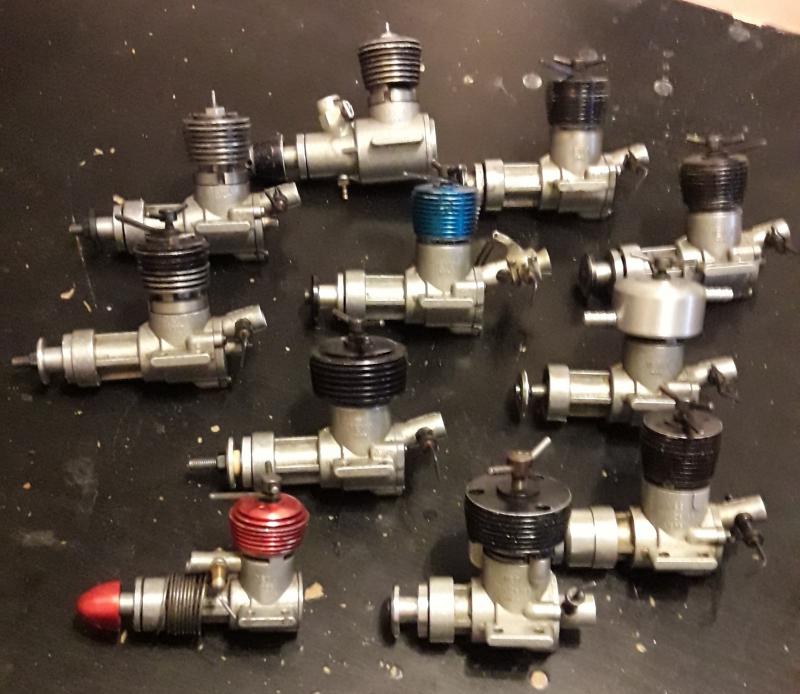

Tak sa pýtam, či niekto z vás sa tu stretol týmito asi poslednými 4-okienkovými verziami motorov ZEISS-JENA.
Lebo ja sa domnievam, že tie 4-okienkové motory JENA 2,5 sa do ČSSR už asi oficiálne nedovážali, lebo som ich tu fakt u nikoho nevidel. Tento môj názor nakoniec podporuje aj to, že ani pán Kalina sa o nich v svojich knižkách ani slovkom nezmieňuje. Naopak do ZSSR zrejme dovážané boli, ale zas nebol dovážaný ten konverzný set. Ak by toto bola pravda, tak by to mnohé vysvetľovalo. 8)

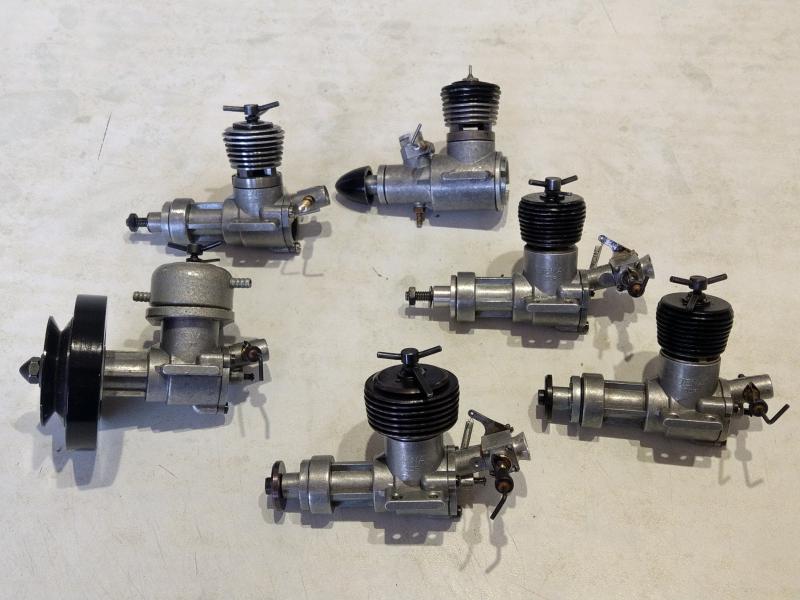

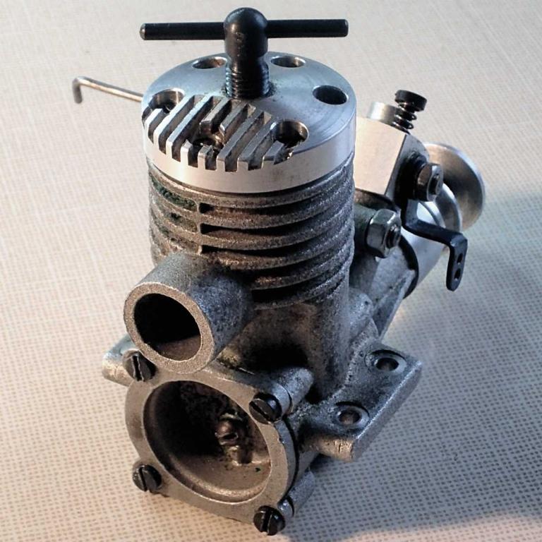

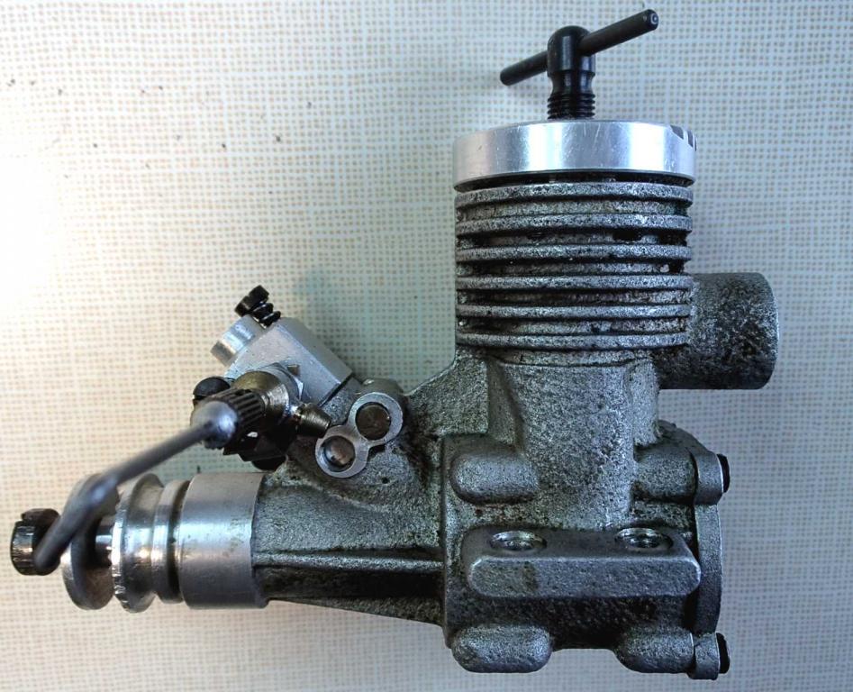

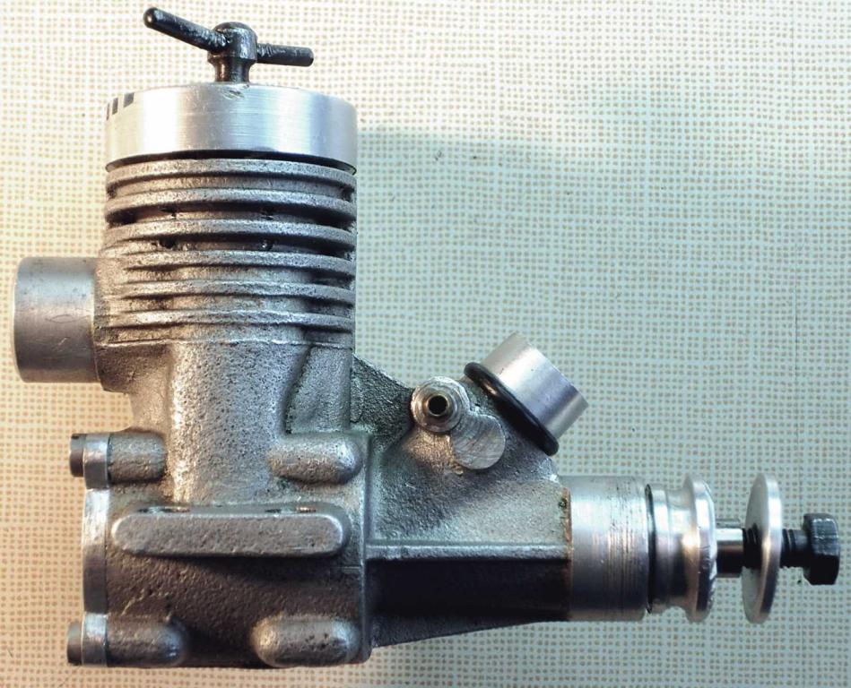

Ešte pridám fotky Motora MVVS 2,5 D7 (typ I. vyrábaný cca do roku 1969) v RC verzii. Tento motor je úplne v pôvodnom stave tak, ako som ho dostal. No a zistil som, že na rozdiel od novšieho typu nižšie má piest s kužeľovým deflektorom (to je zrejme pozostatok konštrukcii jeho predchodcov TR a TRS)
Tu si všimnite toho pieskovaného neopracovaného výfuku! :wink:

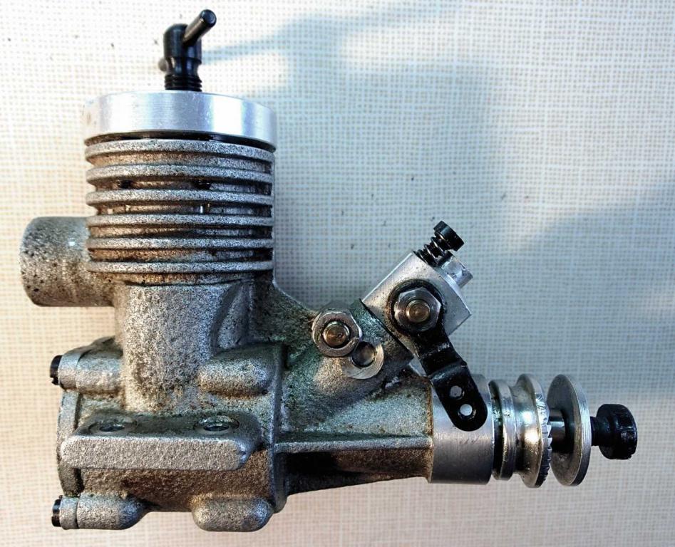

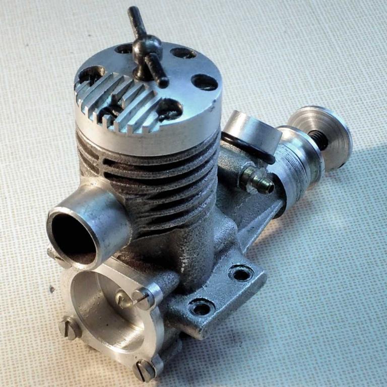

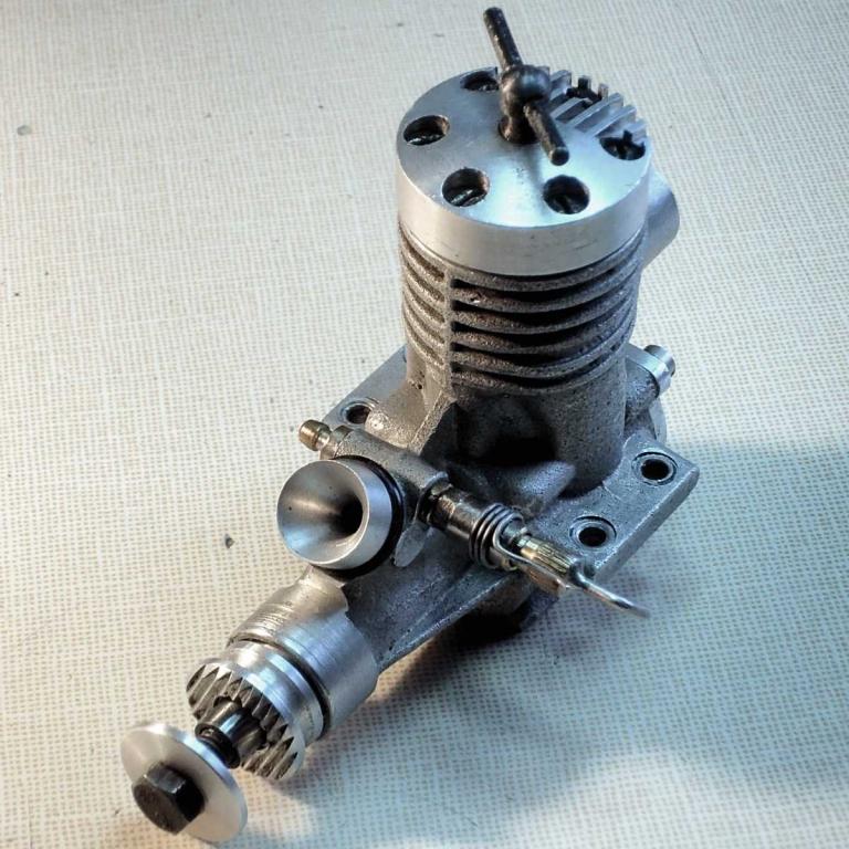

No a pre porovnanie MVVS 2,5 D7 (typ II. vyrábaný cca do roku 1973), ten je v klasickej verzii s obstrekovým karburátorom, ale ihla trysky je mojej vlastnej výroby, pretože motor som dostal nabúraný, so zlomenou ihlou, prasknutou kľukovkou a prerazeným zadným vekom kartera. Dalo mi dosť námahy zohnať tu kľuku, ale podarilo sa, veko a trysku som vyrobil sám. Takže toto nie je taký zbierkový exponát ako ten motor predtým. Tento motor má ale už piest s rovným dnom.
Tu si všimnite, že výfuk je nahladko osústružený! :wink: Takisto nové, mnou vysústružené, duralové zadné veko skrine.
A tu je dobre viditeľná nová tryska ihlového ventilu. Ihla sa skrutkuje dovnútra trysky závitom M2,2 a jej račňa je utesnená gumovým krúžkom extrahovaného zo starého plynového zapaľovača. Teda je to systém veľmi podobný tomu, aký sa potom používal k motorom MVVS v 90. rokoch až do ukončenia výroby niekedy v rokoch 2014-17.

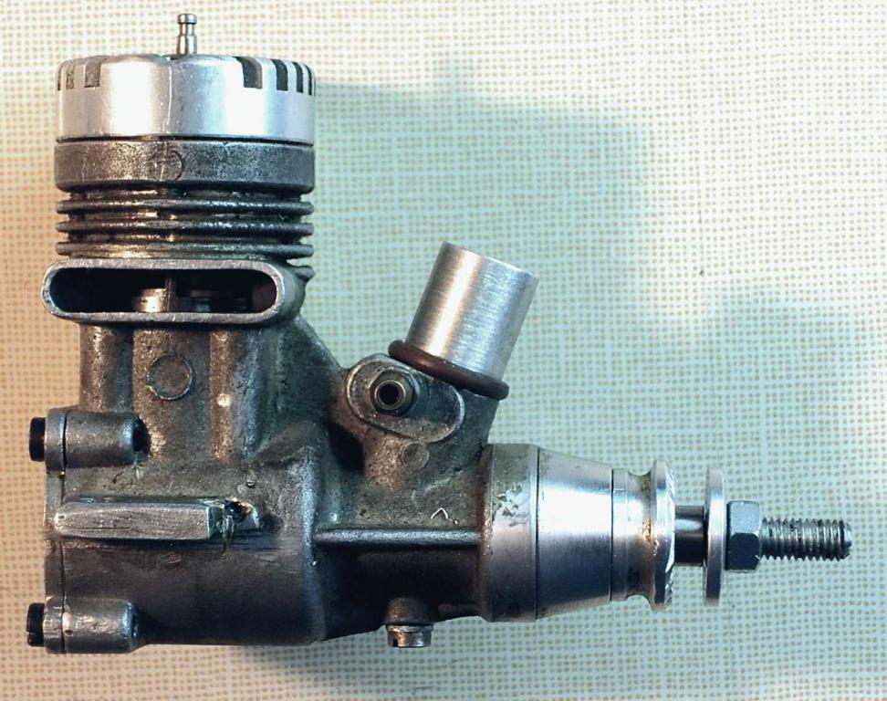

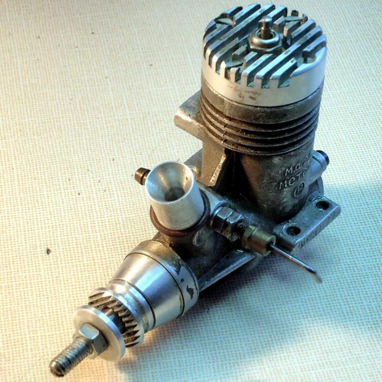

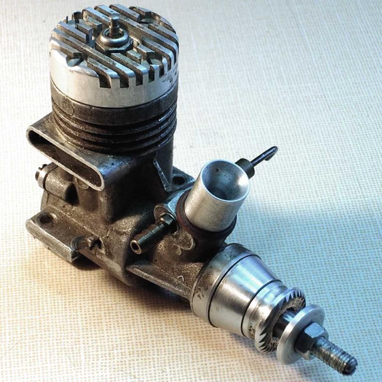

A takto to vyzerá, keď dostanete po havárii rozbitý motor MVVS 2,5 RL (zlomený karter "vejpůl"), ale vcelku nepoškodené črevá (iba ohnutá ojnica) a doma máte starý vybehaný sovietsky MD-2,5 METEOR, s ohnutou kľukou a netesniacim výbrusom, ale celým blokom (ak nerátame odrazený kus montážnej pätky pri tej havárii kedy sa aj ohla kľuka). S úžasom som zistil, že vonkajší priemer vložky a takisto hrubšej časti hraidele kľukovky, majú zhodné na stotinu mm. Takisto pozície výfukového a prefukových kanálov pasovali voči kanálom v bloku. Napriek tomu, že RL mal 2-kanálové vratné vyplachovanie a Meteror priečne, tak do toho jeho obrovského kanála to pasovalo. Hlavné ložisko kľuky mali takisto zhodného rozmeru 22x10x6 (6900) a poloha sacieho okna v kľuke tiež pomerne presne sedela s oknom v sacom náliatku karburátora. Takže jediné, čo nepasovalo bola dĺžka kľukovky (ta od RL bola asi o 5mm dlhšia) a takisto rozmer predného ložiska, kde Meteor ho mal 16x5x5 (625), zatiaľ čo RL s miniatúrnymi guličkami 14x7x3,5 (687). Tak som vytočil redukciu, ktorú som do skrine zalisoval na lepidlo, čo mi umožnilo použitie RL hriadele bez úprav. Len sa mi nepodarilo dostatočne dobre utesniť predok, obával som sa redukciu vytočiť s príliš malou vôľou na hriadel, takže za chodu predok dosť soplí kvapky oleja. Na druhej strane ložisku, ktoré v motoroch TRS/RL/D7/G7 vždy dosť trpelo, takéto intenzívne mazanie skôr prospieva.
Ešte som musel vytočiť dno valca so závitom na sviečku W1/4"x32. Na to som využil jednu starú žhaviacu hlavu so spáleným vláknom, ktorá sa dodávala k MVVS 2,5 GF/GR/GRR/GRR-T - tú stačilo len prevŕtať a narezať ten závit. Hornú rebrovanú časť som kúpil - to sa predávalo pod názvom RC hlava k 2,5. Nakoniec ešte ojnica. Mal som jednu starú od TRS, čo mi dal kamarát, ktorý ju menil, lebo bola s oválnym horným okom. To som vypúzdril a zistil, že jej dĺžka zs náhodou pasuje tak, že motor má s ňou dokonca ten správny kompresný pomer. A nevadilo vôbec ani to, že výbrus mal oproti pôvodnej pozícii v RL piest pootočený voči vložke o 90° - kompresia naďalej výborná. Tak už som len doplnil z detonačného Meteora (ten mi tiež kedysi prešiel rukami) obsterkový difuzér a trysku ihlou. Motor pergektne štartuje a napriek nedefinovateľnému spôsobu vyplachovania dosahuje parametre porovnateľné skôr s RL než Meteorom. Jediný nedostatot je to odkvapkávanie z netesného predku hriadele.
A tu sú fotky:

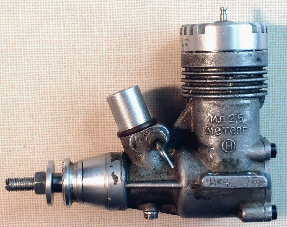

A ešte 2 fotky:
