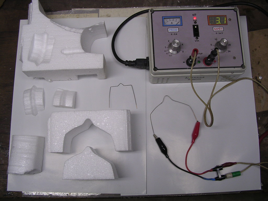

jag42 píše:Tvůj nápad mě zaujal, tak jsem to šel hned vyzkoušet. Nerezový drát nemám, vzal jsem obyčejný 0.6mm a ono to FUNGUJE. :) Nastavil jsem zdroj na 5A a při déce cca 25 cm to řeže krásně (napětí bylo něco kolem 3V.)
Při kratším drátu by stačil úměrně menší proud. Výhoda je v tom, že ten drát 0,6 mm je tak pevný, že nehrozí jeho přetržení a je skoro zadarmo.
Výborný nápad !
Omyl :!: Proud bude potřeba pořád stejný, ale bude menší napětí.

Ano, máš pravdu. Při psaní jsem si to neuvědomil. Při následných pokusech s kratším drátem se potvrdilo, že těch 5A je nutných pořád :wink:
Jinak díky tuhosti drátu lze docela slušně řezat i všelijaké profily třeba jen od ruky:

to jag42: Ten pěknej zdroj máš analog, nebo digitál? U analogu bych dával bacha abys ho neupek. Ten zbytek napětí x 5A se taky mění na stabilizátoru na teplo :wink:

V té krabičce jsou zdroje dva, oba spínané. První je tuctový universální zdroj pro noťas, kde lze hrubě nastavit výstupní napětí 12-24V (běžně mám nastaveno 15V, když chci víc, tak přepnu). Na něj je pověšen spínaný zdroj s plynulou regulací proudu i napětí (0-5A, 0-24V). Mám tam i malý ventilátor , který zapíná, když chladiče přelezou 50°C a dosud ještě nikdy nespustil. Různých lineárních zdrojů jsem postavil mnoho, ale vždy byl problém s teplem. Tohle funguje perfektně už druhý rok a nic se moc nehřeje ani při trvalém zkratu na výstupu a proudu 5A. 8)
