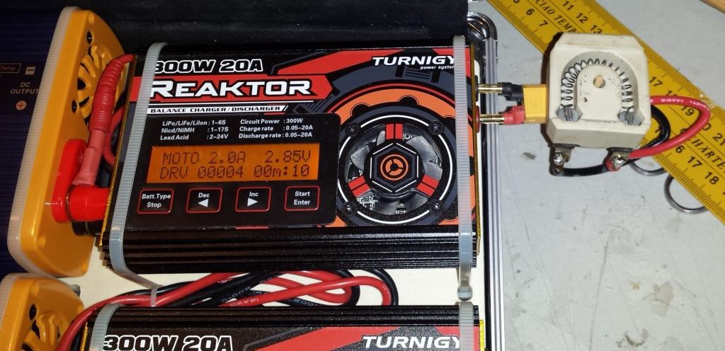

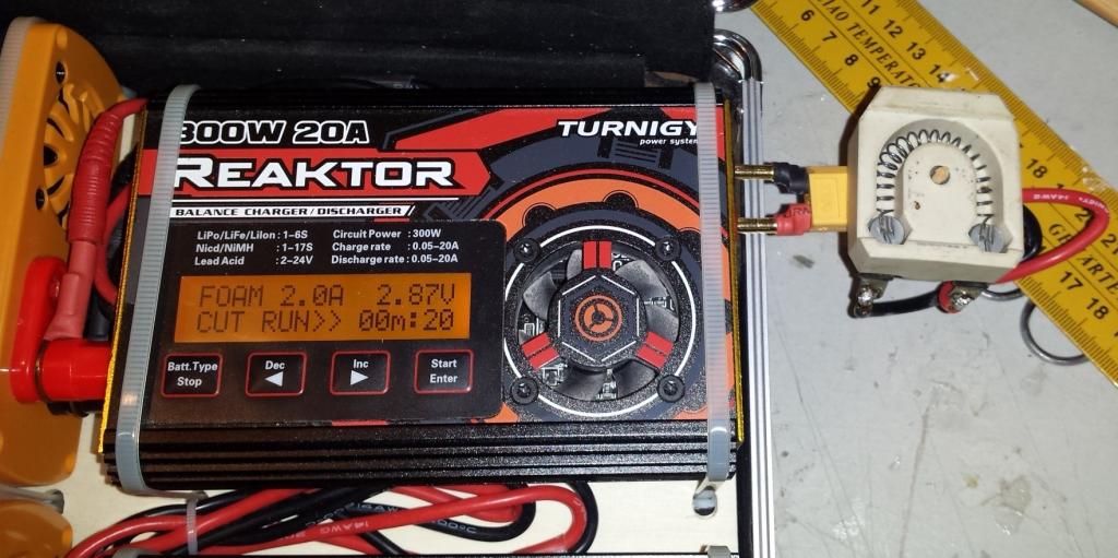

Oba módy omezují proud. Nastaveno na 2A a napětí na 10V v obou případech; najíždí pomalu s napětím a na proudovém omezení se zastaví:
