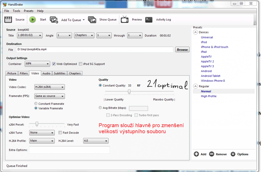

Záleží ještě na tom, co s tím sleduješ. Pokud jde i o velikost výstupního videa, tak doporučuji k pozornosti program Handbrake, například s nastavením, které používám já.
