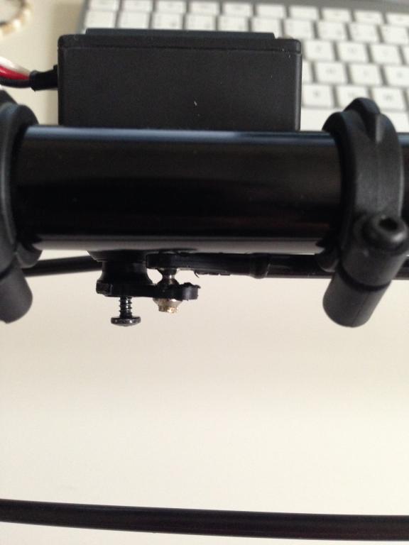

Zdravím vás pánové. Chtěl bych se zeptat, jak máte udělaný držák na tail servu. Drželi jste se manuálu a nebo máte ball obráceně? Já stáhl manuál pro karbon verzi a zjistil jsem že jsem to měl naopak. Tak jsem to našrouboval správně. Má to někdo dle návodu a nebo z nějakých jiných praktických důvodů to tak dávat nemám?
