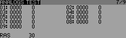

Tady ne, byl to milne zvoleny termin, ktery evokoval zbytecne dohady.
na PCB je jednoduchu merak ktery meri vysilane a navracene vlny, tzn meri efektivitu anteniho systemu. To je jako merak SWR
Jenomze cislo neni pomer ale absolutni cislo vypocitane nami neznamou metodou ukazujici intenzitu navracenych vln. Tzn cim vyssi, tim mene efektivni je antenni system, nad 60 je brano ze je antena spatna nebo odpojena.
A ted pelicka, toto neni kalibrovane - neni tedy jiste jestli 0, 17, 33 je dobre nebo spatne, nebot kazdy design desky (revize) muze mit jinou zakladni hodnotu.
Kdyz jsem pracoval na Horusu jsem tuto zkutecnost studoval na novem iXJT modulu a konzultoval s FrSky, rozhodl jsem se vznest pozadavek na OpenTX a FrSky o zmene jmena (kvuli mateni radioamateru a dalsich lidi z oboru), probehla diskuze o novem nazvu a Mike vymyslel RAS a Andre nas podporil, RAS (Relative Antenna Status) se ujal a od verze OpenTX 2.2 jiz bude takto.
A take to nebude mezi telemtrickymi udaji ale v obrazovce analogy.
