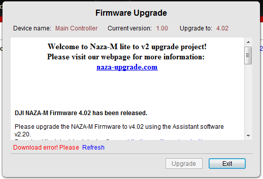

Zdravím, nesetkla jste se někdo při upgradu na verzi 2 s chybou "stahování" firmware 4.02? Mám lite verzi která už byla přehraná na verzi 2, ale nějak se mi nezdála kalibrace kniplů tak jsem tam včera nahrál původní verzi. A bohužel od té doby nejsem schopen tam vrátit verzi 4.02. při upgradu mi to napíše chybu Download error! Please refresh. Bohužel nevím kde tu chybu už hledat. zkoušeno na 2 počítačích s WIN7 32b a jednom s win10 64b. server je vidno, že je přesměrován.
Děkuji

Takovým problémům se není možné u nelegálně hacknutého letového kontroleru vůbec divit :? To že se to použije u letadla, je fakt na pováženou, ale nechci tu rozpoutávat nějaký flame, už jsme tu o tom mnohokráte diskutovalo... :(
