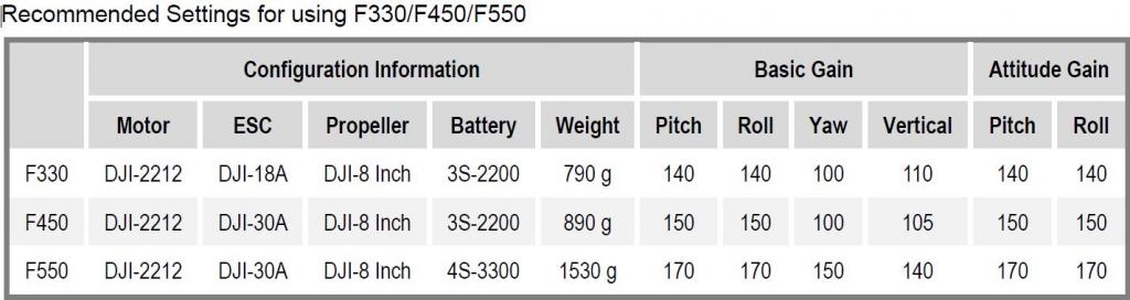

Čéče asi neporadím, ale jsem jeden z těch, co radši z 3.16 downgradovali na 3.14 protože se to nechovalo moc extra. Víc to driftovalo v GPS a tak. Dokonce (už jsem to chtěl napsat dřív, ale nebyl jsem si jistý) se mi asi 3x s tím fw 3.16 stalo, že se pták při startu převrátil na bok. 2x to bylo na ne úplné rovině (vyjímečně) na trávě a jednou na rovné ploše. Pokaždé jsem zareagoval rychle, takže to vrtule neodnesly. Myslel jsem že mám s něčím problém (čidlo nebo kdoví), ale po přechodu zpět na 3.14 problémy zmizely a to jsem těch baterek vylítal dost. Prostě se mi (s tou 3.16) např. při dost pomalém vzletu zdál pták hodně nejistý, kdežto s jiným fw to bylo vždy OK, ať bylo bezvětří, nebo mohlo fest foukat. Neříkám, že to muselo být tímto, ale vše tomu nasvědčuje. Sice jsem si při některém upgradu nechtě nastavil default zisky, ale že by to bylo tím, nevím. Teď to zas lítá podle představ. :)

ma niekto PHANTOM Default Configuration FW3.14? chcem zmenit z 3.16 na 3.14, ale nemam zakladne nastavenia... na stiahnutie su len 3.16, ale to mi nezoberie v asistentovi 2,14

Taky nemám, ale hlavně by mě zajímalo, co je v tom uložené. Jsou tam jen zisky? Já je nastavil podle F330, která je ptákovi podobná nejvíc, jak velikostně, tak váhově.

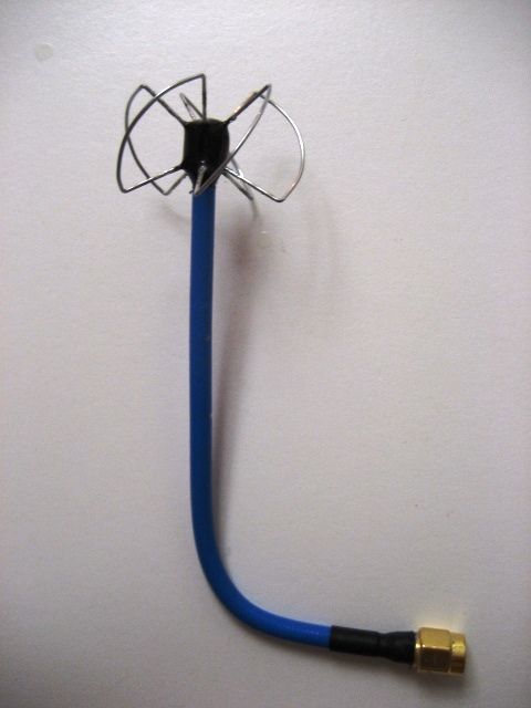

Dotaz číslo tri: Nekde dále ve foru jsem zaznamenal něco o pozicich anten FPV, ale moc jsem to nepobral. Mam klasickou zakladni cernou rovnou plastovou. Je lepsi ji mit vodorovne ci svisle? Obcas mi to ztraci signal tak co je lepsi...

ditri píše:Dotaz číslo tri: Nekde dále ve foru jsem zaznamenal něco o pozicich anten FPV, ale moc jsem to nepobral. Mam klasickou zakladni cernou rovnou plastovou. Je lepsi ji mit vodorovne ci svisle? Obcas mi to ztraci signal tak co je lepsi...
Ta zakladni rovna (svisla orientace), vsesmerova je dobra tak akorat na nejake testy a zacatek, urcite si porid nejakou s kruhovou polarizaci typu troj-ctyrlistek (Cloverleaf), maji vyssi zisk, fotky a info najdes opet v tomto vlakne, nebo vlakne o FPV.
Ja osobne jsem si ji nechal rucne vyrobit na miru.

Dovolil bych si trošku doplnit tu část o anténách. Cloverleaf a Skewplanar jsou antény s kruhovou ( cirkulární) polarizací , ne s horizontální. Horizontální polarizaci má originální anténa když se nastaví rovnoběžně se zemským povrchem. A nemají vyšší zisk jak ty "proutky" ale naopak o trošku nižší. Výhodou je právě ta kruhová polarizace. Díky ní, má takový přenos za letu na různě rozkymáceném copteru anebo letadle méně výpadků signálu a proto se zdá, že má taková anténa daleko vyšší dosah. Ale nemá. :wink: Pro praxi jsou ale i tak antény s kruhovou polarizací nejlepším řešením. Pokud teda někdo nedělá dálkové lety.

Troll píše:Dovolil bych si trošku doplnit tu část o anténách. Cloverleaf a Skewplanar jsou antény s kruhovou ( cirkulární) polarizací , ne s horizontální. Horizontální polarizaci má originální anténa když se nastaví rovnoběžně se zemským povrchem. A nemají vyšší zisk jak ty "proutky" ale naopak o trošku nižší. Výhodou je právě ta kruhová polarizace. Díky ní, má takový přenos za letu na různě rozkymáceném copteru anebo letadle méně výpadků signálu a proto se zdá, že má taková anténa daleko vyšší dosah. Ale nemá. :wink: Pro praxi jsou ale i tak antény s kruhovou polarizací nejlepším řešením. Pokud teda někdo nedělá dálkové lety.
Diky za opravu - presne tak, upsal jsem se, opraveno :(
S temi zisky to je vselijake, spousta odkazu uvadi ze ma. Ale v realite tyto anteny mivaji vetsi dosah, nez na techto frekvencich prutove, alespon u me to tak bylo.
Nicmene jsem mel (a castecne stale mam) problem, kdy pri otoceni letadla je FPV Tx antena (relativne kratka, bezne prodavana, napr. u nas Telink) zakryta kamerovou montazi (gimbalem) a zacnou vypadky obrazu.
Proto jsem si nechal udelat tu delsi antenu na zakazku, bohuzel antena nebyla funkcni odpovidajicim zpusobem (asi nekde spatny spoj), vyrobce prislibil novou nahradni a mezitim prisel v USA o licenci (byl to Ital). Dnes me dorazil par novych s 90° konektorem a 8 cm delkou, snad to bude za gimbalem lepe funkcni.

Zkus si ty antény vyrobit sám. Není to nic světoborného. :) Je to tak dvě hodinky práce. Napoprvé nebudou nic moc, ale to se zlepší. A uděláš si je přesně na tu frekvenci , kterou používáš. Návod najdeš na rcgroups. BTW, existují i jiné zajímavé antény. Daleko méně pracné než tyhle a s o hodně vyšším dosahem. :wink:
