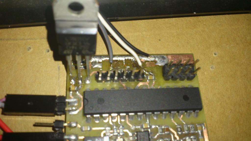

Mno, to LMko ven dostanu, ale ten atmel bude porod. pritom programovat jde, tak si myslim, ze by nemusel byt ko. tezko rict. Osciloskop doma nemam. skoda ze to neni na normalni soucastky.. vetsi ale bez problemu . mno nic. Nejlepsi by to bylo napajet to vse znova na new desku. Ale neni to za par kc, a dasich 500,,- hold ted uz nemuzu dat..

Možná lepší bude se zkusit rovnou domluvit s mhotarem, že bys mu tu složenou desku poslal a on by se na to zkusil mrknout. Pokud má funkční desku tak může při měření porovnávat. Jinak jak to tak vypadá tak asi bude problém najít závadu jen tak naslepo.

JJ, psal jsem mu SZ, ale nejspiše tu ještě nebyl. Kdyz bude ochoten, budu jenom rad :cry:
Deska sice uz dostala trochu zabrat, protoze odpajovani slo par pinu pryc, ale i tak neni problem vse prepojit na nepajive pole. v tom se vyznam no.. uvidime.

Nebudete tomu věřit, ale žádnou složenou desku nemám, mám tu pro sebe součástky a PCB, ale neměl jsem čas to složit.
Ještě prosím změř odpor vývodů LM386 proti zemi, hlavně piny 2 a 5.
Když vidím tvoje odhodlání, tak svolím se zasláním ke mě na opravu, už budeš třetí :)

Pin2 (- input) = 1k
Pin5 (V out) = nekonecno (víc jak 2M, vice mi merak neumi zmerit)
Měřeno na vypnute desce.
V priloze se muzes podivat na obrazky jak zatim deska nechtene starne :cry:
A děkuji předem za tvuj přístup a pomoc. To se ceni :wink:

jestli tam mas LE33, dej mu na vystup tantal tak 4,7 mikro, jinak ti kmita.. To bude celej problem, kdyby ses podival do jeho datasheetu, tak uz to vis ;)

Ahoj mam tam tohle tohle
V obrazku je datasheet zapojeni toho TS1084. tak to mam, jen tam neni 10uF ale 330 uF/6,3V, co z je ok, ne ?
A pokud jsem to pochopil co pises, tak je potreba tam dat elek. kondik paralelne k vystupu toho stabilizatoru. To tam ale je. jsou tam 2 kondiky, jeden je za 5V stab. a druhy je za 3,3V stab. Sice to nejsou tantaly, ale to by podle me nemuselo vydit ne ? :?: :oops:

Tak jsem tu tvoji desku připojil na laboratorní zdroj 3.3V i 5V a představ si, všechno se tváří že je v pořádku, odběr do 10mA, napětí sedí. Neposlal jsi mi SD kartu s držákem, tak teď víc nevyzkouším.
Buď byly ty stabilizátory nějaké špatné, nebo jestli bys ten svůj měřák neměl hodit do kopřiv.

mhotar píše:Tak jsem tu tvoji desku připojil na laboratorní zdroj 3.3V i 5V a představ si, všechno se tváří že je v pořádku, odběr do 10mA, napětí sedí. Neposlal jsi mi SD kartu s držákem, tak teď víc nevyzkouším.
Ahoj. Tak to je divné. Já jsem ti posílal i ty tranzistory že ? Problém je že i bez sdkarty se začal ten 5v stabilizator hřát. Zdroj jsem měl aku z letadla 11,6v nebo kolik to je přesně ten 3článek. :(
