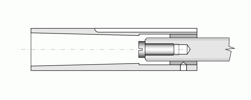

To aby pouzdro nemohlo vyjet jsem vůbec neřešil. Ja měl na mysli jen do konce šroubu vyvrtat centricky díru se závitem a do něj našroubovat menší šroubek s dostatečně vysokou hlavou, které průměr by ale byl menší než je malý průměr závitu posuvného šroubu. Tím by vznikl jakýsi kolík, který by pak tlačil na ty kratší morzáky při jejich vyndávání ven. Nějak takhle:
Nápad přítlaku měřidla pružinou o čelo pouzdra se mi docela líbí, jen mám obavu jestli by ta pružina zvládla rozsah 70mm tak, aby v celém rozsahu měla dostatečnou sílu.
No a na ten závit, jsem přece napsal, že na vyjiskřovacích mašinkách ho umí udělat do jakkoli zakaleného materiálu. Mají na to speciální "zubaté" elektrody, v podstatě jsou jako měděné šrouby patřičného stoupání ale menšího průměru. Ty se pak vsunou do předem vyhloubené díry a tzv planetováním se v ní vyjiskří závit.

VTjr píše:No a na ten závit, jsem přece napsal, že na vyjiskřovacích mašinkách ho umí udělat do jakkoli zakaleného materiálu. Mají na to speciální "zubaté" elektrody, v podstatě jsou jako měděné šrouby patřičného stoupání ale menšího průměru. Ty se pak vsunou do předem vyhloubené díry a tzv planetováním se v ní vyjiskří závit.
To je hezký, ale nevím o nikom, kdo má jiskrovku, co by to uměla a kdo by se s tím pro mě matlal. Kámoš má nějakou starou hajtru na opravu lisovacích nástrojů ale závit M4 mě na tom neudělá ani náhodou.
Když nad tím přemejšlím, tak by stačilo karbiďákem vyvrtat větší díru a zalepit tam měkkou vložku se závitem. Kdyť to přeci není nic silovýho, nejspíš vydrží to věky.

Pochopitelně, vyjiskřovačky prvních generací z 80. a dřívějších let to nesvedou, ale ty současné to umí všechny. :P A takové elektrody pro závity se prodávají (vyrobit si je na soustruhu z mědi by asi nebylo snadné a z grafitu už vůbec ne). Ale ty firmy, co s nimi spolupracuji, umí dokonce i M3. 8O
Ale ten nápad se zalepením závitové vložky taky není marný. To lze zvládnout i doma. Osobně si myslím, že když použiješ správné lepidlo, tak to unese cokoli, možná i stejnou zátěž jako pravý závit. Ale pro to pravítko měřidla - tam by samozřejmě postačila jakákoli, třeba i plastová hmoždinka.
