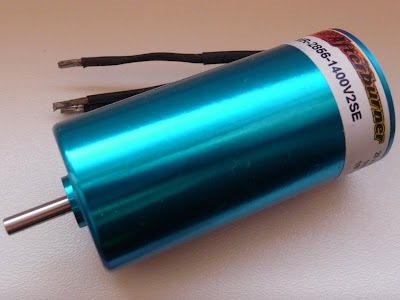

Tak, motor dnes dorazil. Serva už jsou také připravená. LiPol objednaná. Čekám tedy na ten 60A regl, který není skladem. Jo, a Ocelot už je na cestě, dorazí zítra či ve čtvrtek.
Obrázek je klikací...

#478 Příspěvek od Marek71 »
Zaujímavé... ja mám vývody zozadu. Žeby nejaký nový tuning ? :-) Predpokladám teda 3s LiPo a odber max. čo motor a baterky dovolia. Som veľmi zvedavý. Ja už som olaminoval, ešte vytmelím a nastriekam farbou a pôjde znovu do vzduchu.

#479 Příspěvek od m2 »
Marek71 píše:Zaujímavé... ja mám vývody zozadu. Žeby nejaký nový tuning ? :-)
To sa dáko divnô...
Na 900V2 štítku máš tiež tú príponu "SE"? Nikde sa to neuvádza ... tipoval by som to na skratku "side čosi".
Keďže 1400ka by mala točiť na 3s viac ako 900ka na 4s, čisto teoretično by to mohlo zvládnuť väčší príkon pri zachovaní účinnosti ... ale keďže nemáme k dispozícii "pol článku" a ani nepreberné množstvo rozmerov vrtulí, sám som zvedavý, ktorý z motorov vyjde lepšie. Dnes som lietal naplno ako besný s ASW, na zemi je tam do 450W, motor má iba 110g a žiadne divoké ohriatie sa nekonalo. Takže stále si myslím, že ak Medúza marketing neklame, pri "rozumnom použití" by to na 650W staticky malo v pohode vydať.

m2 píše:To tks: 10x6 alebo 10x7?? :wink:
Listy 10x6 mám určitě doma, takže tam začnu. Jen tak počítám, že v otáčkách budu asi docela blízko max. otáčkám, že?
P.S. To SE určitě znamená Second Edition - takže druhá edice druhé verze. :wink:
