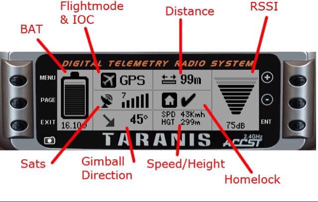

Naza M V2, Taranis plus, X8R. Jde nějak dostat na displej Taranise údaj o síle signálu GPS z NAZY, popř. počet satelitů? Něco jak tady https://www.youtube.com/watch?v=HziOSScc0Pc
Ležím ve vláknech NAZY už třetí den a jsem už trochu zmaten.
Přijímač spárován s vysílačem, veškeré kalibrace provedeny, při připojení na PC se taky zdá vše ok, motory jdou odarmovat a točí, jen nemohu chytit dostatečný signál GPS. Sice jen na balkoně, ale na místě, kde mobily, tablet, GPS navigace vidí od 10 do 13 satelitů, se prostě NAZA nefixne. Usuzuji z blikání LEDky - 1xzeleně, 3xčerveně. Občas se podaří 1xzelená a 2x červená, z čehoš usuzuji, že našel dle manuálu 5 satelitů. Bojim, bojim, aby to nebylo pukem od NAZY a jeho špatným příjmem. Zítra odpoledne budu ještě zkoušet na volném prostoru, tak doufám že je to tím. Jo, GPS jsem několikrát odpojil a zase připojil.

jarda33 píše:Naza M V2, Taranis plus, X8R. Jde nějak dostat na displej Taranise údaj o síle signálu GPS z NAZY, popř. počet satelitů? ....Ležím ve vláknech NAZY už třetí den a jsem už trochu zmaten....Dík za nakopnutí. Jen nevím jestli to patří sem, nebo do vlákna TARANIS.
Jak v tomto vlakne (nekdy před 12-13 mesici), tak i ve vlakne Taranic jsem popisoval i s odkazy reseni Zaggometry, které hooodne luxusne resi telemetrii z NAZA na Taranis...
A přímý link na Zaggometry...
