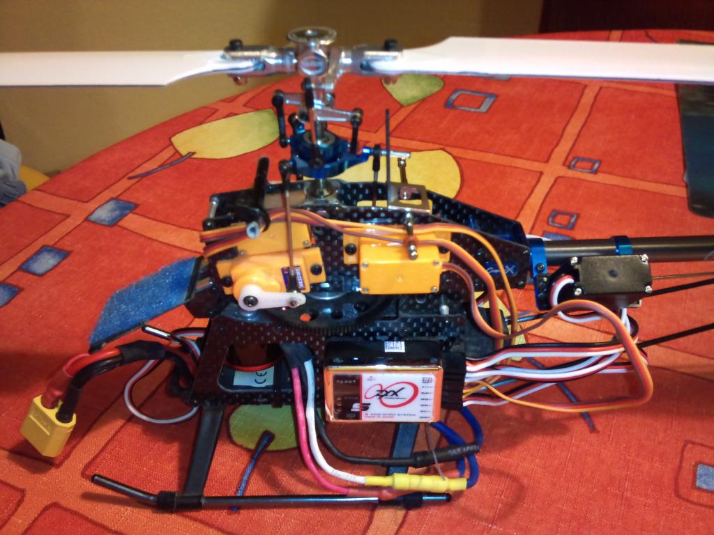

Ta tam mam Tarot FBL hlavu + ZXY gyro, ale moc ti asi nepomozem, este som stym neletel :D

Díky za info :) ZYX je muj druhý favorit, ale zdá se mi, že jsem o něm zde mamaniičetl trošku špínu..ale zasej á nelítám akro, takže nejsem zas taknáročný..
Můžeš pls uploadnout fotku, jak máš umístěné to bezpádlo ?
Jinak motor mám 3900KV a 14z pastorek, řekl bych, že ti to bdue točit tak akorát max trošku víc :)

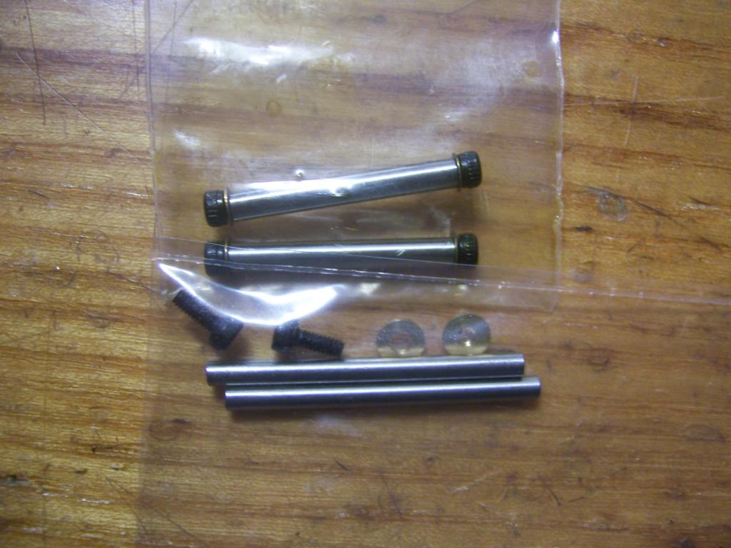

Ještě otázka, do té tarot FBL hlavy pasují příčné a svislé z HK?? Jako ty klasické pro pádlovku?

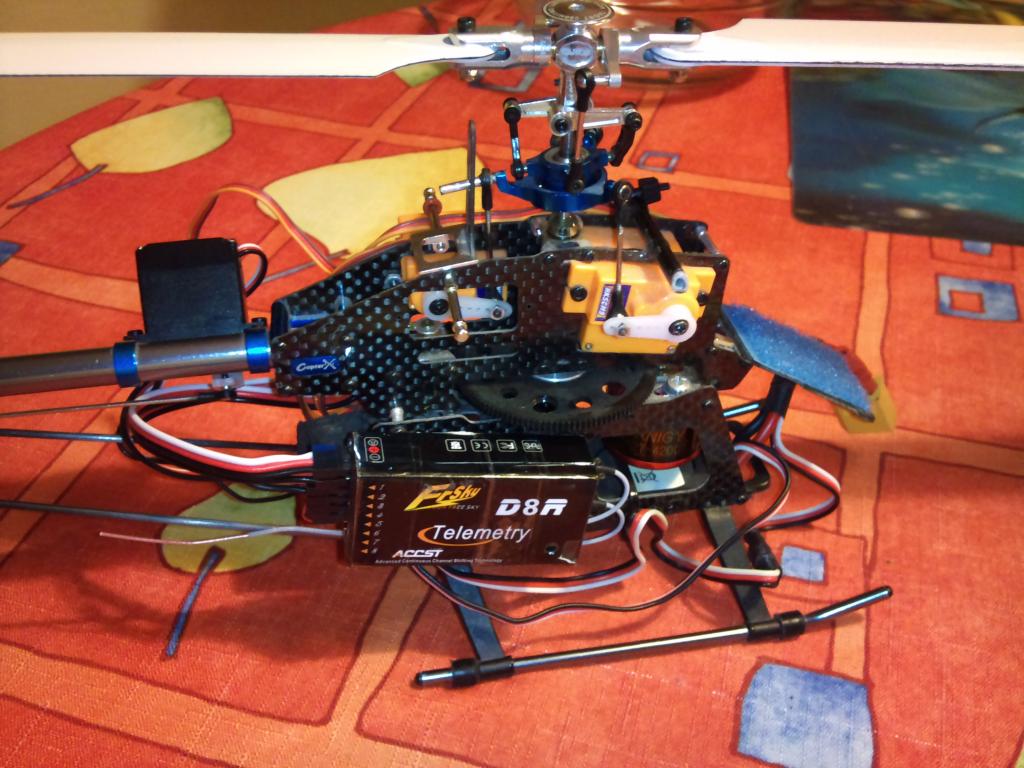

Tie kable ignoruj, este nebol cas to ucesat...
Hlavna je rovnaka, priecna neviem :(

#463 Příspěvek od Tsisters »
Tady je máš vedle sebe :D ta delší je z pádlové verze :mrgreen:
EvzEn

Díky chlapi za foto! :) Neboj kabely nevidím, až budu kutit já heli bude to to samé, než to srovnám.. Jaké máš servo na ocase ana cyklice ? Na cyklice máš ty levná z HK v digi že ?

Tomu ZYX neva že neni nainstalovaný horizontálně ?

Ano, na cyklike su tie lacne digi, na ocase mam toto
http://www.hobbyking.com/hobbyking/stor ... duct=14279
To gyro moze byt v troch roznych polohach, toto je jedna z nich.
Cyklika je - pokial si pamatam - origos z padlovky.
