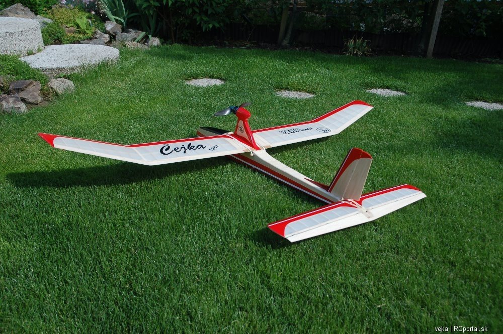

HONZIK 22
Příspěvky: 2353
Re: Úhel náběhu
#60 Příspěvek od HONZIK 22 »
Hola hola. Tato diskuze me donutila nakreslit si novou mensi vyskovku k me Cejce .
Ta ma vyskovku obrovskou s nosnym profilem.
Nova bude podstatne vetsi s vetsi pohyblivou casti a symetrickym profilem .
Predpoklad zmeny letovych vlastnoti muzeme zde teoreticky popsat a ja pak napisu co se opravdu zmenilo.
Za me
,presto,ze se zmeni odpor a hmotnost ,budu muset dovazit predek.
