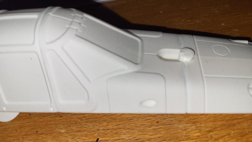

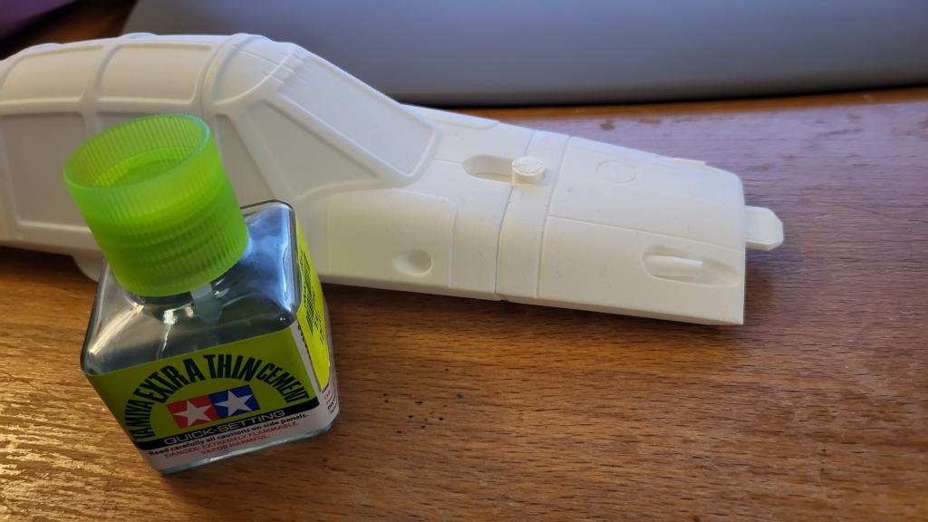

Jiri píše:Tak jsem po pár vytištěných letadlech od Eclipsonu zkoušel Pipera od 3DLabPrint, a už asi chápu, proč psal ZDZD, že jsou tištěné modely neopravitelné. Konstrukce od 3DLabPrint je určitě složitější, a ve výsledku celkem tuhá, ale obecně sestavování a lepení je ve srovnání s Eclipsonem očistec. Přesahy dílů, kdy se jeden částečně zasouvá do druhého, jsou naprosto minimální, většinou jen jeden perimetr a je docela boj to tam správně usadit dříve, než zatuhne lepidlo.
