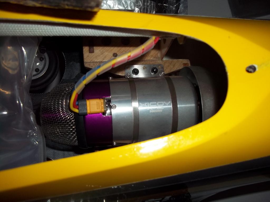

Ahoj , už jsem se ptal i v tématu u F16 na Kingtech , ale zajímala by mne i Xicoy turbínka, jaká je časová prodleva z volnoběhu na max. otáčky. Děkuji.
Re: Mini Avanti S Sebart
No ono záleží jakou mám nastavenou křivku na jednotce a akceleraci když jsem měl fuel expo/auto akcel..tak určitě kolem 5s,když mám teť lineár/auto akcel. tak je to méně.V té jednotce jde nastavit i akcelerace na hot-ostrá ale musím říci že jsem to zkoušel a zdálo se mi to horší i možná tím,že tu turbínu dusíme tím jak je moc vsunuta do kornoutu tahovky viz foto.Tak ji momentálně zkracujeme a až to bude otestuji to i bez toho sítka na motoru
Jinak ta tahovka má vnitřní průměr 50mm
